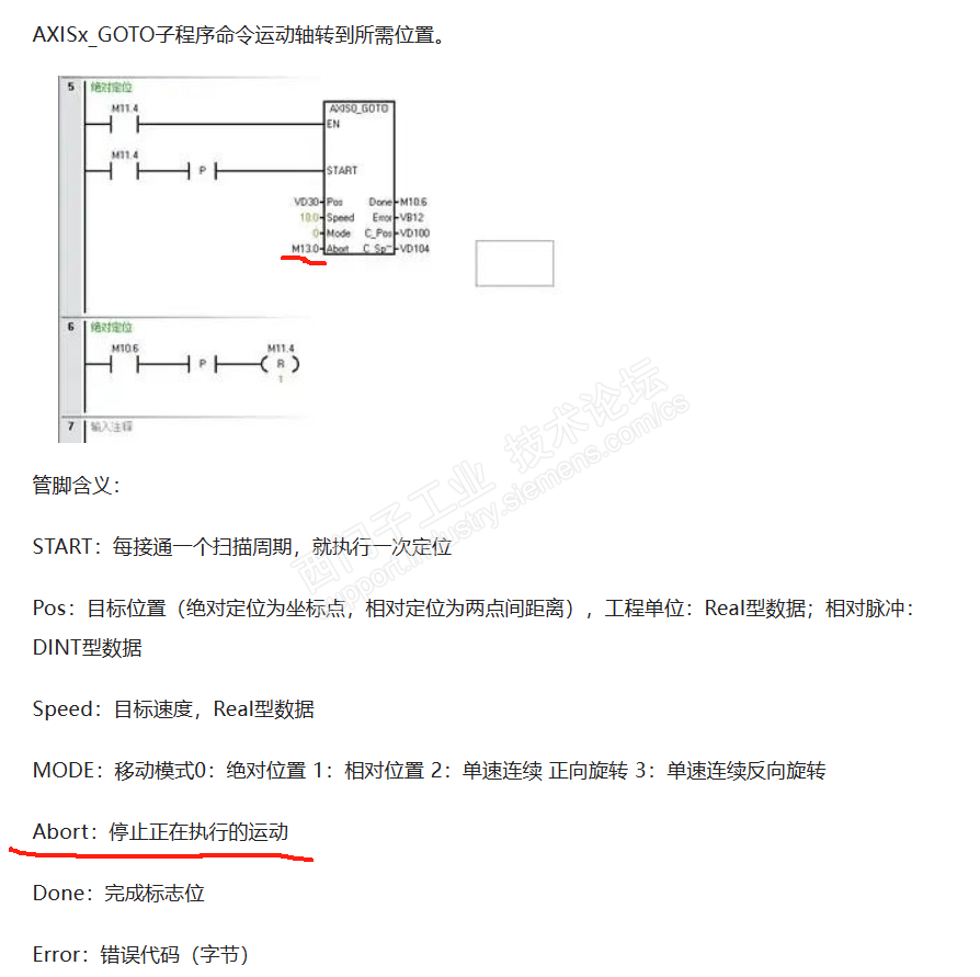

GOTO指令在脉冲输出(伺服运动中)突然用M13.0停止,又马上启动M11.4    ,此时伺服运动会走一下,此现象是否时脉冲没发完?只有在M13.0停止后过段时间启动M11.4会正常;这是怎么回事?
