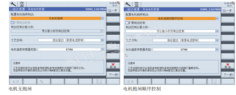

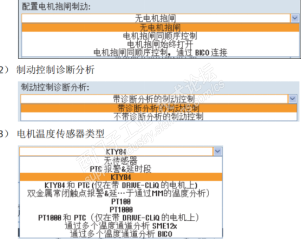

1) 配置电机抱闸制动
选择电机是否带报闸和抱闸控制方式
