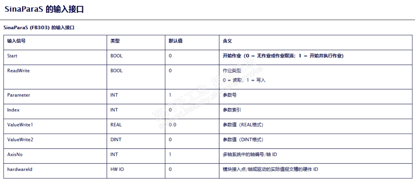

     1200plc通过PARASINAS指令读取G120C变频器参数,parasinas指令的输入参数AxisNo该如何定义?默认的值为1。含义是多轴系统中的轴编号/轴 ID。在哪里可以查询到变频器的这个轴ID是多少?
我看例程中解释G120是2,那么G120C也是2?最想知道的是1、这个参数在哪里可以查询到。
2、如果一台PLC连接多个驱动,那么这个轴  ID该如何设置?
3、通过parasinas读取写入变频器参数,这种方法和利用RDREC,WRREC来读写参数,那种比较好?使用场景有什么不同吗?老师们在项目中哪种方法用的多一点呢?
