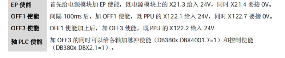

您好大佬,我想请问一下,这几个使能是按照手册上写的这样,来接线的吗。如果是,那接完线上电是不是就可以使这几个使能画上勾。
