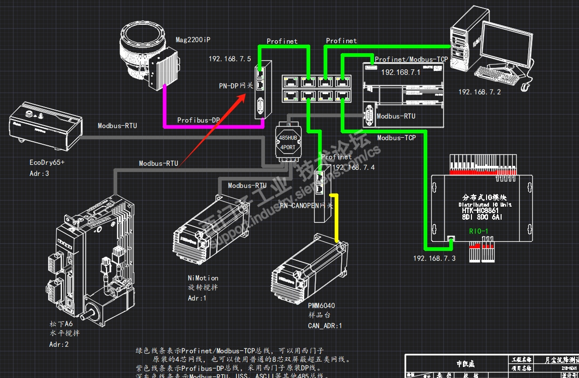

以下是引用YiMoon在2023-11-21 15:32:59的发言 >7楼
你这个是用了PN/DP转换模块,正常SMART是只能通过 EM DP01模块做DP从站。
以下是引用李岩在2023-11-21 14:58:23的发言 >6楼:胡说九道,本胖都用...
引用6楼详细内容:
胡说九道,本胖都用过两次smart当DP主站鸟!其中一次的网络拓扑图:
李同志,此人好像有点道理,我站他这边了。
