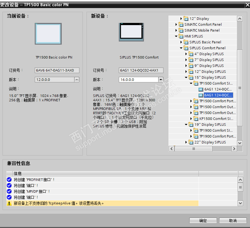

回复:博图V16做的tp1500程序不能下载
zhangli0
版主 西门子1847工业学习平台
    17429
    65
    923
注册时间:2003-06-06
发布于 2023-11-22 11:23:42
2楼
v16中右击屏选择更改设备,把屏换成最新的然后下载更新屏及项目。
