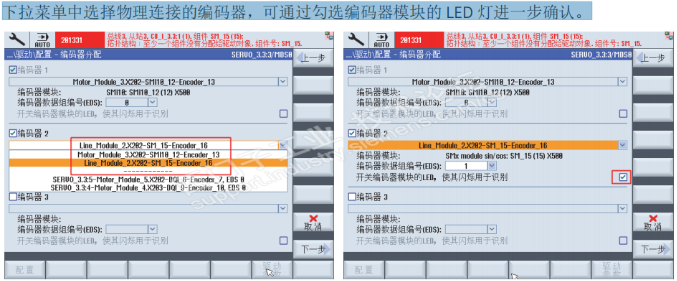

启动第二编码器配置
选择 (调试)-> (驱动系统)-> (驱动)->
(驱动+) 和 (驱动-)选择需要配置的驱动模块。
选择 ,继续直到出现电机编码器配置。
勾选编码器 2
下拉菜单中选择物理连接的编码器,可通过勾选编码器模块的 LED 灯进一步确认。
若第二编码器插在最后一个 MM 上,则系统默认将此编码器设置为此 MM 控制轴的第二编码器。 此时做第二编码器配置时,需要先将第二编码器变成未连接的自由状态,即在上述的画面中取 消“?”,再将其分配给相应的轴驱动。
