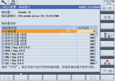

上接昨日分享的第二编码器:
编码器种类
编码器参数不能自动识别,需要人工输入参数。选择“自定义编码器数据”,点击“输入数 据”键。
绝对值编码器
编码器参数可自动识别,不需要输入参数。或手动强制识别,点击“识别”键。
DRIVE-CLiQ 接口的编码器 编码器参数可自动识别,不需要输入参数。
