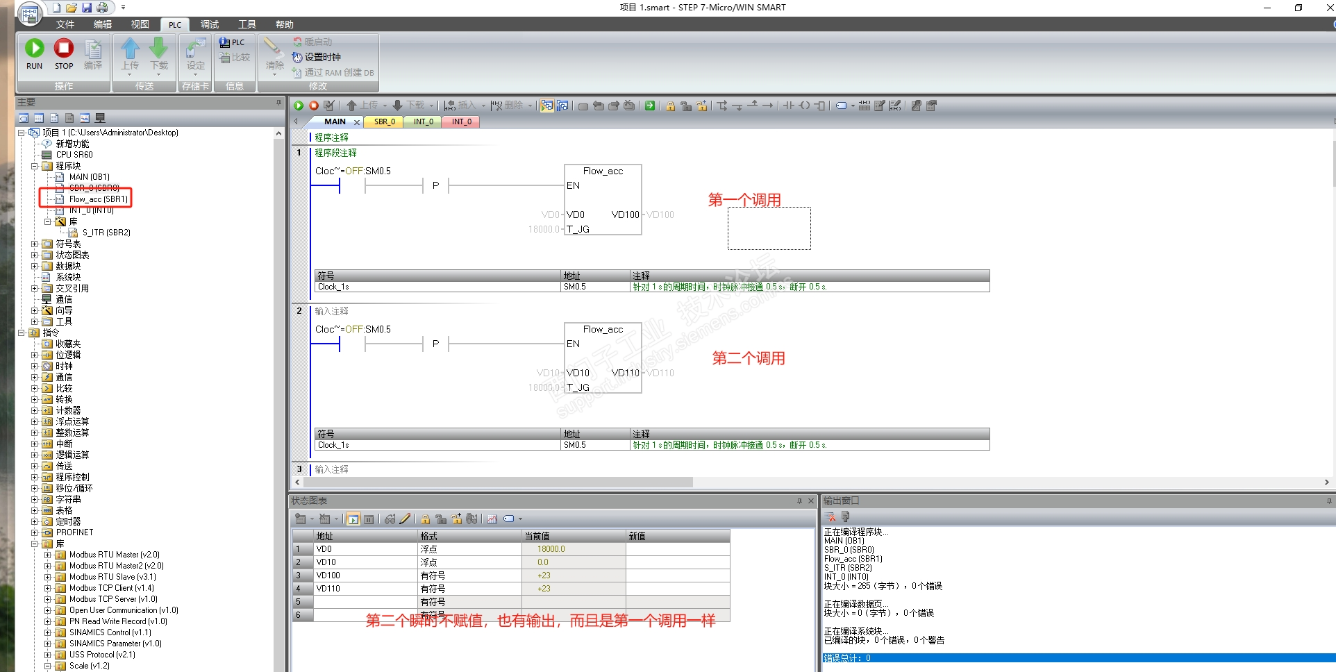

现在有个项目用到smart SR20,根据瞬时流量做一个累积,虽然程序处理准确度一般,数据参考就可以了
想着在smart写一个带参数的子程序,在时间中断中多次调用就可以了
但是出现一个问题,2次调用子程序的时候,发现无论输入流量是否变化,输出值是一样的,开始的时候以为是程序有问题,就做了一个库函数,也是这个问题
两次调用库函数的时候,第二个调用没有输入值的时候也有输出,而且数值和第一个调用一样
现在怀疑是库函数的形参有问题
那位给指导一下,截图如下
