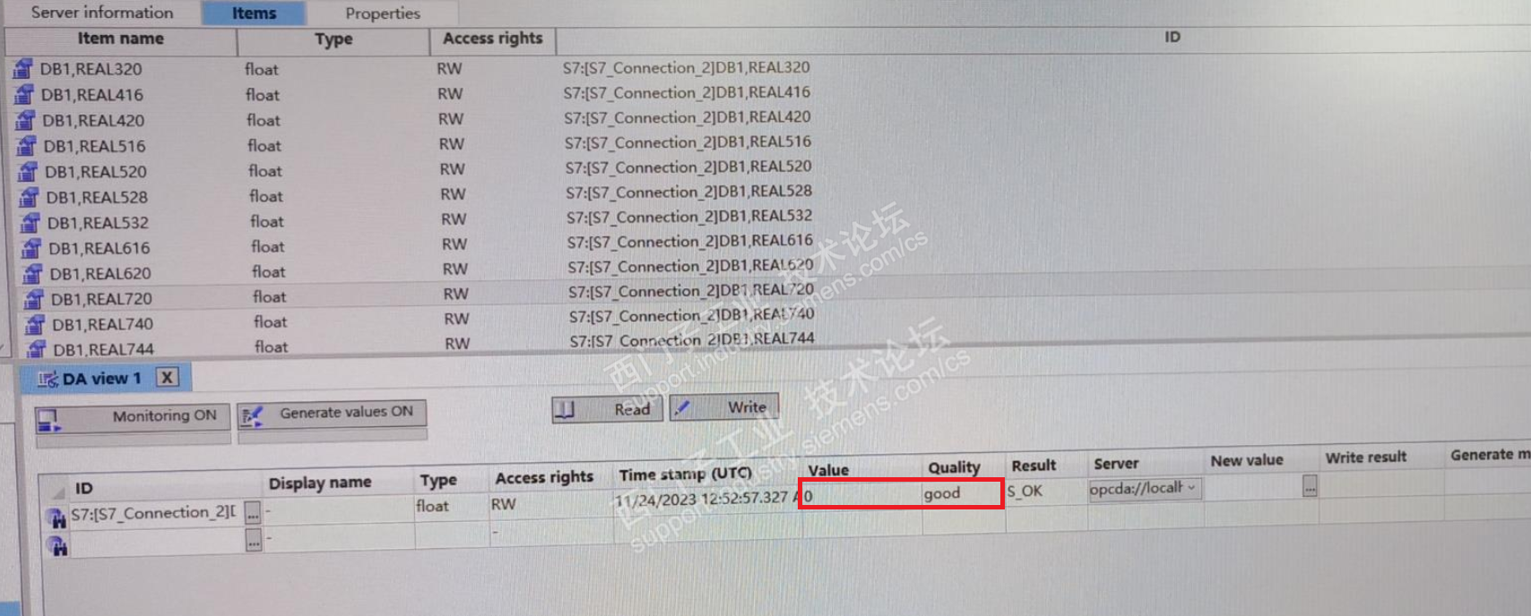

回复:S7-200 SMATR 与OCP通讯问题
冯学卫
官方工程师 西门子1847工业学习平台
    191
    42
    260
注册时间:2007-08-03
发布于 2023-11-24 15:31:43
2楼
你已经正常读取到数据了,Quality 显示 “good”, 只不过SMART PLC 的DB块中的对应存储区的值为“0”;“0”也代表是一个值,不是没有读到数值。你用监控软件修改DB块的值,OPC读取到的数值就会发生变化。
------------来自西门子工程师
