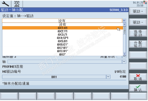

使用 SINUMERIK Operate 上的轴分配功能,SINUMERIK Operate 会自动设置相关轴机床数据, 如 MD13050,MD30110,MD30130,MD30220,MD30240,MD31020 等,将所选的驱动 分配给指定的机床轴。

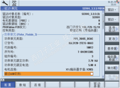

1) 打开驱动“配置”界面
依次按下操作面板按钮“调试”>>“驱动系统”>>“驱动”,打开驱动“配置”界面。
打开驱动“配置”界面
2) 打开“轴分配”界面 在弹出的界面中,通过 “驱动+”和“驱动-”按钮,选择需要分配轴的驱动,并按下“轴分配” 按钮,打开“轴分配”界面。
打开“轴分配”界面

3) 选择需要分配的机床轴
在“轴分配”界面中,选择所需要分配驱动的机床轴,测量系统等。 例如:选择机床轴 AX1:X1,将伺服驱动 SERVO_3.3:3 分配给该机床轴。
选择机床轴 AX1:X1
选择机床轴 AX1:X1 完成;
