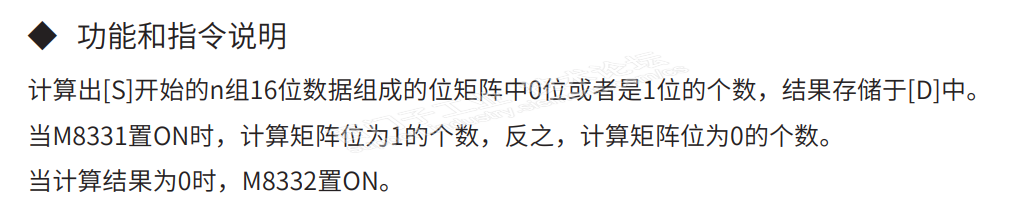

西门子我不知道是否有这个指令
