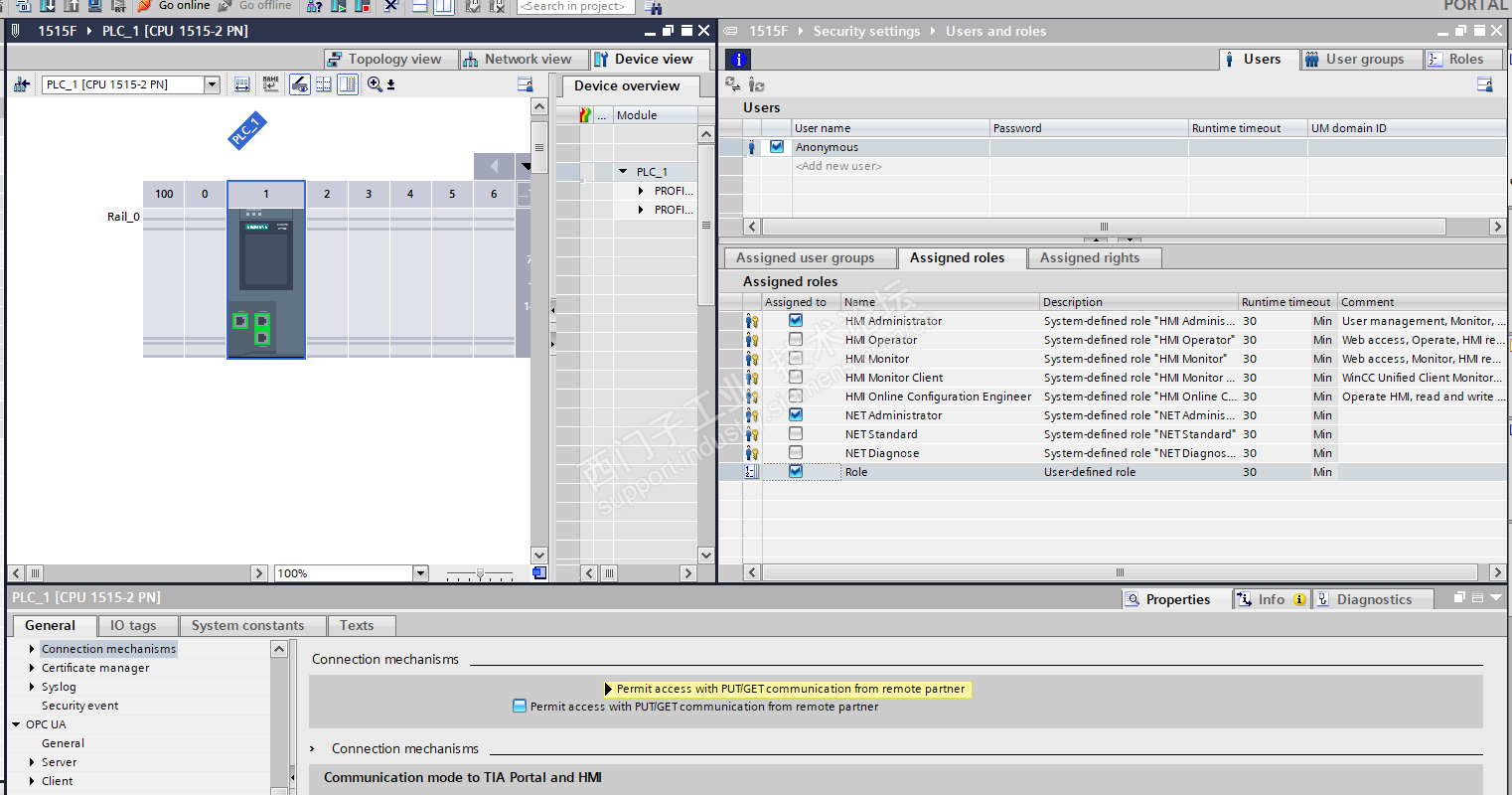

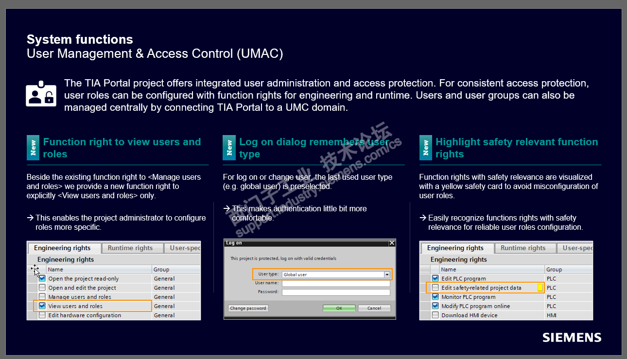

TIA V19 已来并带了了众多改进,其中用户管理做了大改进,对于传统的用密码的方式做了大的变化,3.1.0 FW 暂时不能按照以往的方式选择5种安全等级(F系统有独立的一个级别),现在需要单独设定用户,当然可以选择匿名。
注意大家如果设置账户勿忘密码,防止自己被关在外面。

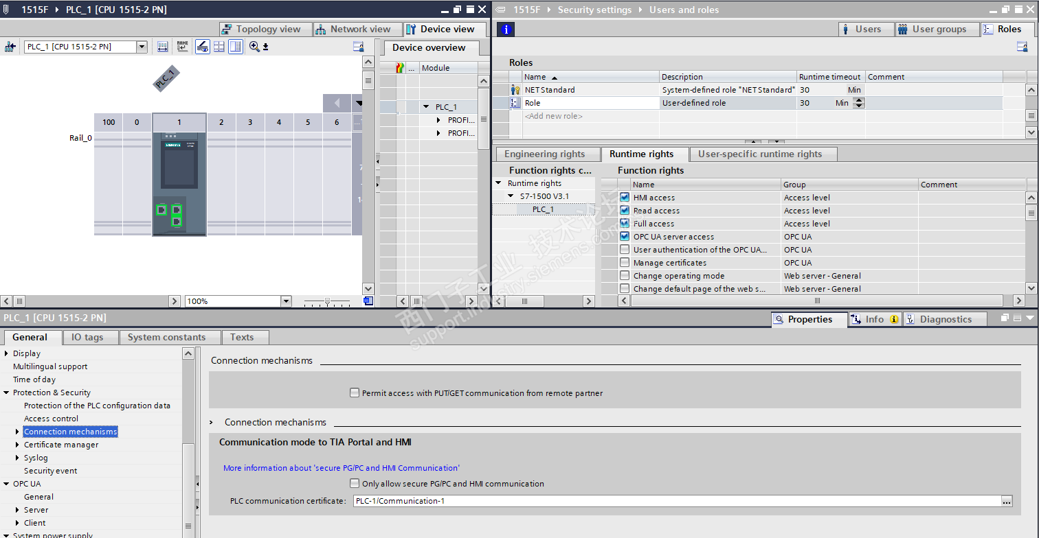

如果想开启PUT/GET的老S7通讯也需要设定一下,否则默认不可选。 当然如果是SIMATIC直接通讯可以使用T. Stefan 的Lcom代替古老的S7,在西门子官网上可以下载。
这个变化不算小,早日拥抱变化把。
P.S. V19支持一个项目中PN共享设备,推荐大家更新~
如果想让PUT/GET 可以被选择,需要在用户管理地方做好设置。
