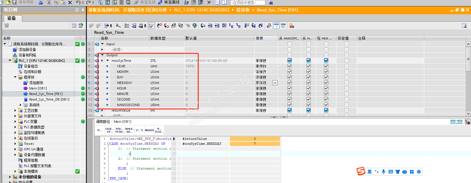

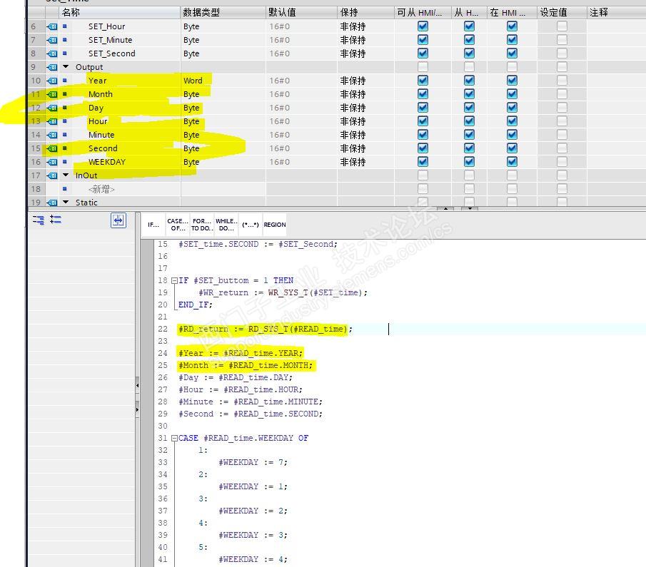

以下是引用小苗子在2023-11-22 10:50:24的发言 >10楼
开局一个MOVE,结尾一个RST。直接MOVE,单个出来
我测试了一下 可以直接用很方便 DLT数据类型 自己就给定义好了 年月日时分秒
