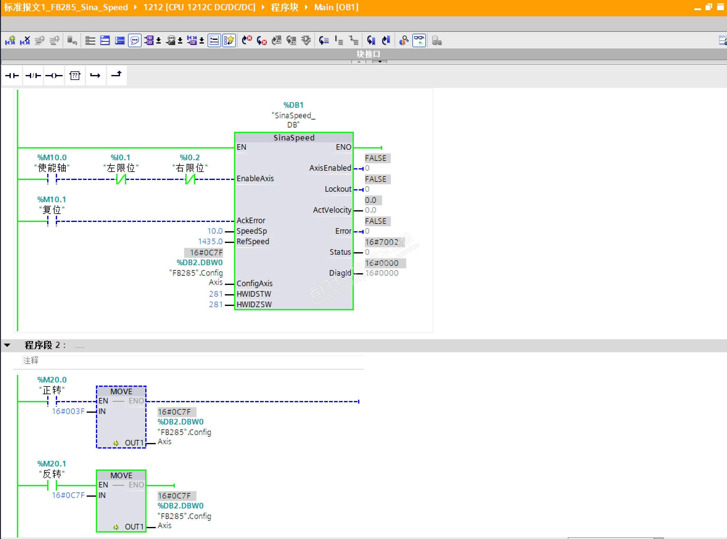

各位周末好。
基本情况:
1200 + V90 PN,标准报文1,使用 SinaSpeed (FB285) 功能块控制伺服
问题如下:
1、ConfigAxis = 16#003F 电机正常正转,将值改为 16#0C7F 后,电机仍然正转,无法反转(也重新使能过了,还是这样),试了很多次,不知道问题出在哪里?

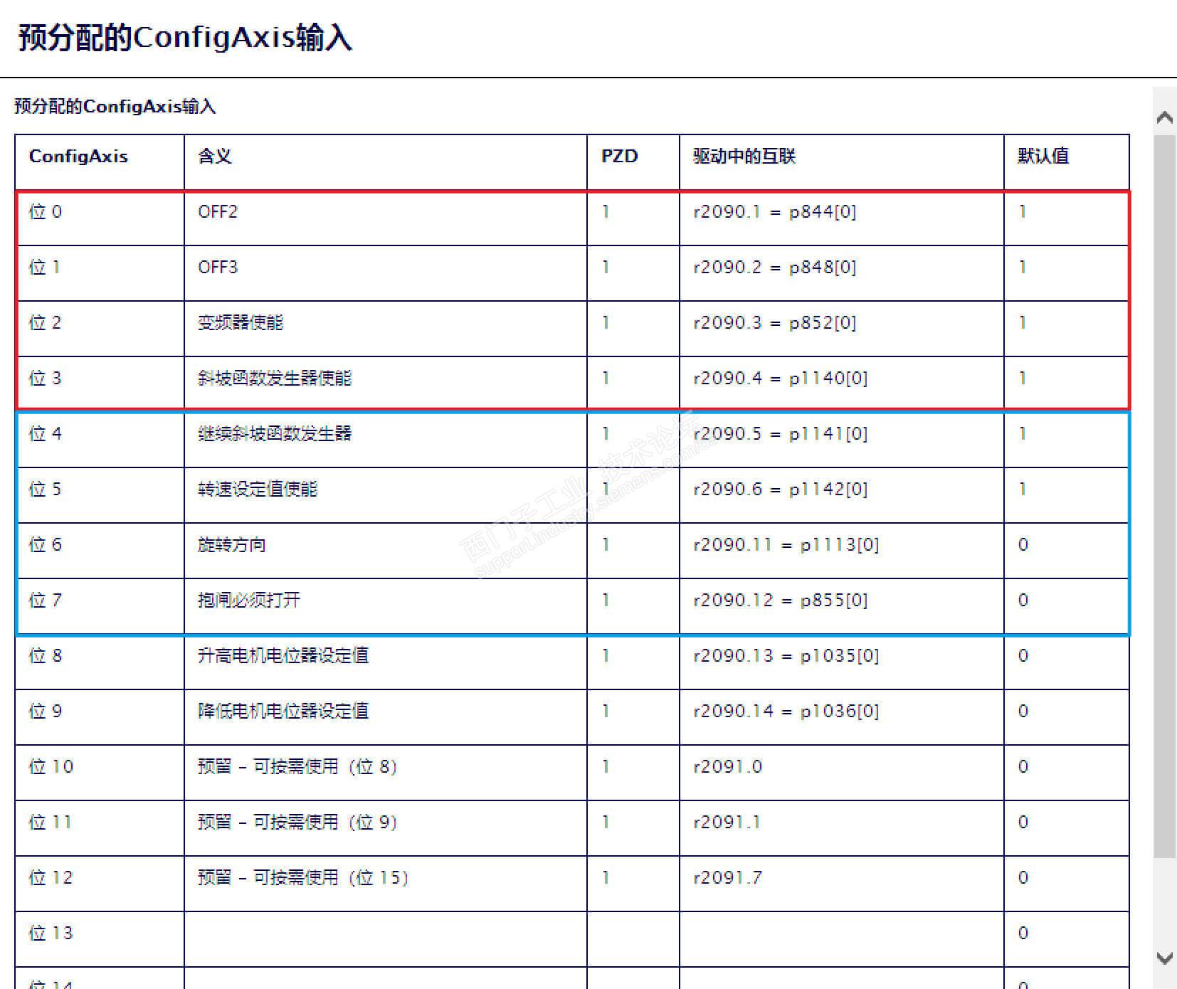

2、还有一个一直以来的困惑:论坛的教程中(如这篇 [博途]+我所用的变频器速度控制SINA_SPEED指令块),喜欢将 ConfigAxis 反转的值给成 16#0C7F(0000 - 1100 - 0111 - 1111)。但根据 ConfigAxis 的定义,位 10 和 位 11 是预留的,没有意义。那为什么还要写成 16#0C7F 呢?反转写成 16#007F 更正规啊。
