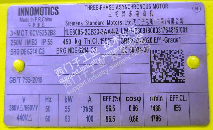

4楼这个IE5高效的电机铭牌数据,再看看。发现很有意思。现在都用变频器驱动交流电机了。所以,功率因数不是电机能耗的主要问题。恰恰电机的效率会对能耗产生影响。所以,把电机的效率提高到96.5%,针对大功率电机的驱动,确实节能可观。
