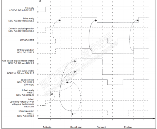

今天说一个很重要的话题:驱动系统上电时序
上电时序决定着系统能否正常的工作;
要求
1) 系统上电时,先上供电模块(Infeed)使能 OFF1,再上驱动模块(Servo)使能 OFF3。
2) 系统断电时,先断驱动使能 OFF3,延时断开供电模块使能 OFF1。
2 驱动系统供电模块上电时序图
1) 供电模块的 EP 控制随系统上电。
2) 供电模块(Infeed)使能 OFF1 的条件:
驱动循环运行 DB10.DBX108.5
驱动准备好 NCU X132.10 信号
OFF1 必须为 0->1 的上升沿信号
ALM 供电模块(含 DRIVE-CLiQ 接口)运行正常 NCU X132.9 信号为 1。供电模块的 RDY 绿 色显示
SLM 供电模块(不含 DRIVE-CLiQ 接口)硬件接口有 Ready 信号输出。
3) 驱动模块(Servo)使能 OFF3 的条件:
供电模块运行正常,NCU X132.9 信号为 1
驱动模块使能信号 OFF3
