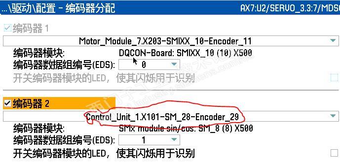

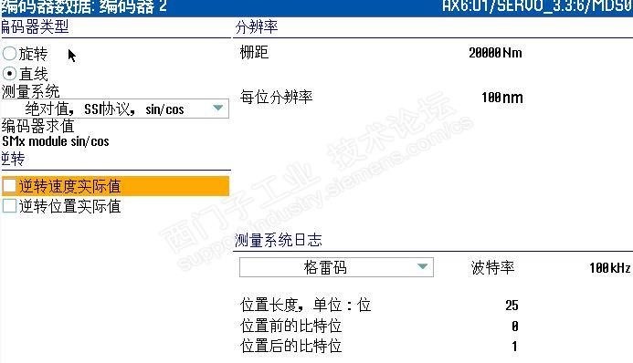

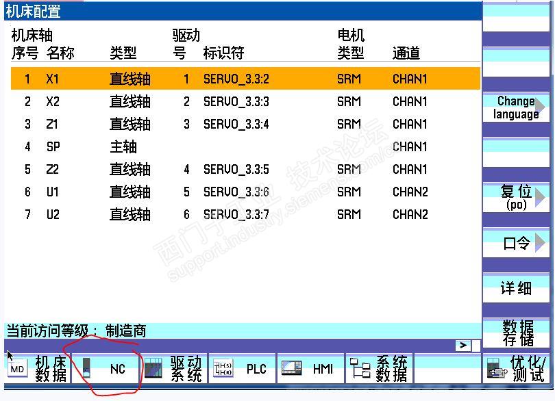

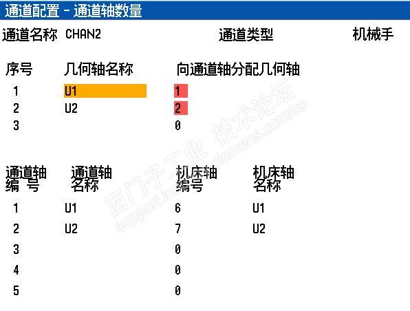

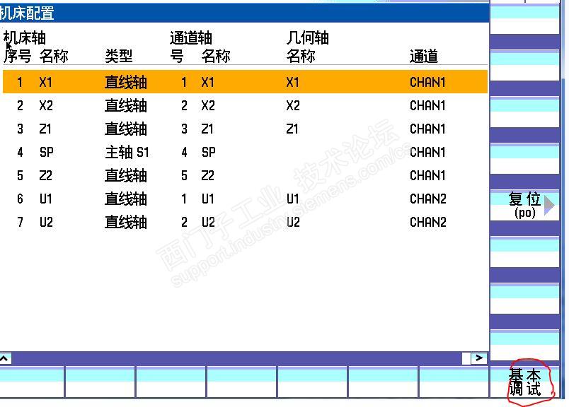

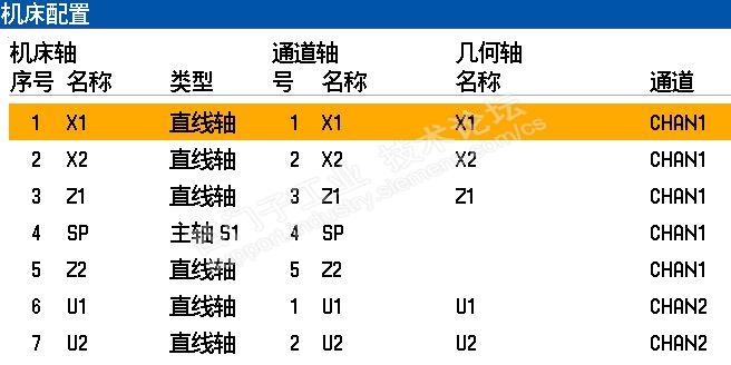

系统描述:第一通道X1,X2,Z1,Z2,SP轴,第二通道U1,U2为机械轴,U1,U2有光栅。

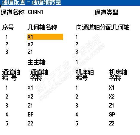

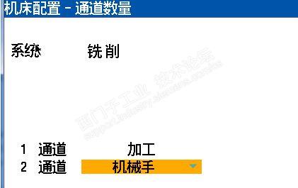

通道配置:先进行通道配置如下
点击NC
进入基本调试
定义机床轴与通道
通道分配
所有轴都分配好,此时光栅没有配置,并且各轴可以动作。

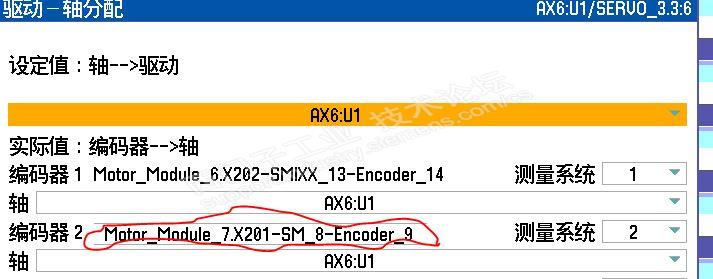

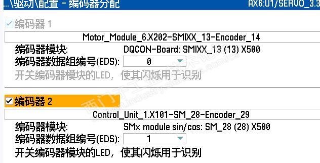

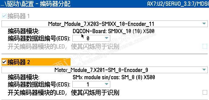

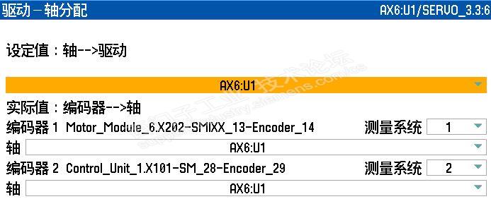

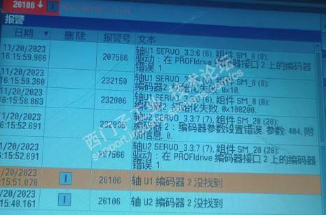

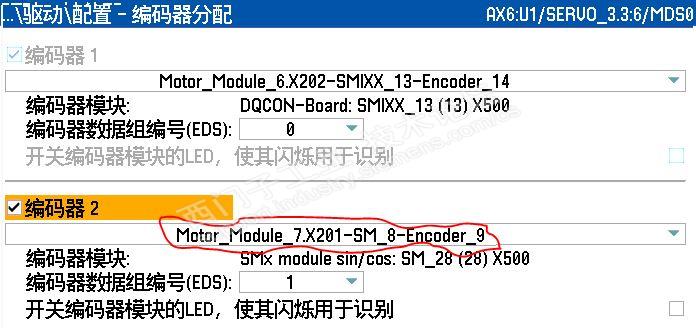

等光栅联好后开始配置光栅:结果出现报警
我检查光栅的配置感觉没有问题呀!
都是在同一模块下配光栅没有问题呀!为什么会报警呢?有点摸不到北。

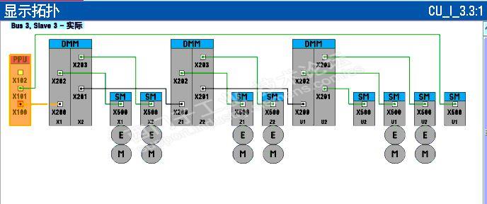

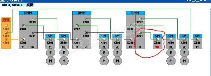

经过一翻折腾我看了一下拓扑。
难道X201要分配给U2吗,X101要分配给U1.我重新配光栅如下:
配置好后NC复位,报警没有了。
总结:平时我们单轴模块配光栅时接口不够时, 比如Z轴 上的X201我们会分配给Z轴光栅,其他会用X101,X102去分配给X,Y  ,而这一次U1,U2是双轴模块,当时我想X201是可以分配给U1的,因为也是自身模块呀!U2分配到X101是可行的呀!还好在我发呆时看到拓扑想想X201是不是优先给U2.
