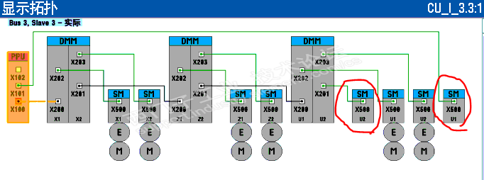

目的:读取U1,U2轴的光栅数,光栅是用到其它地方进行测量数据的。
方法:1.找到第二测量系统的参数号:30250【1】
2.建立变量表
3.编译生成DB9910数据块
4.编译读取光栅的参数的程序
5.查看诊断内的数据是否一致

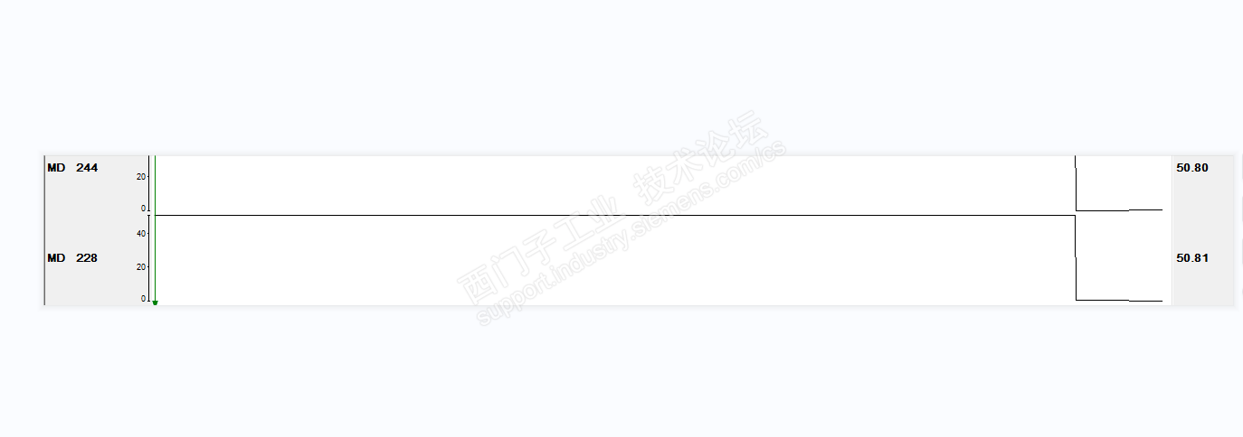

两个数据完全一样,手机拍的实时数据有小的变化。
数据是出来了,是7974780.0~13183860.0的区域变化,而我们要的是0~50.9mm的变化。

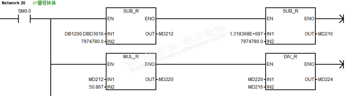

接下来通过量程转换:D=(A-A0)*(Dm-D0)/(Am-A0)+D0
根据上面的公式填入我们的数值:D=(A-7974780.0)*(50.9-0)/(13183860.0-7974780.0)+0
编写PLC程序如下:
结果验证:
