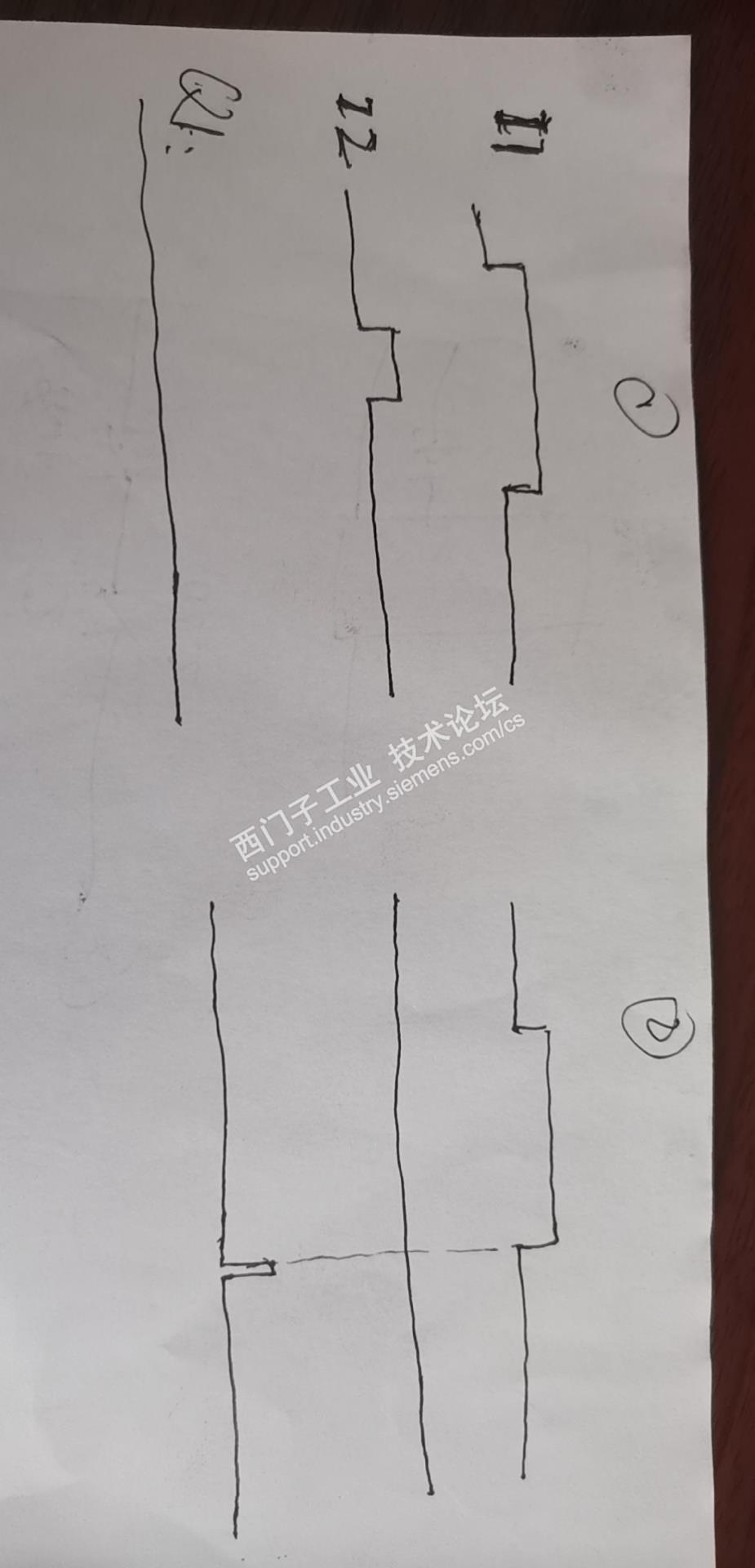

楼主的贴图及相关工艺要求:
请教各位大神,这样的逻辑关系在logo中如何实现?
楼主的回复:
是这样,我是自制一个流水线铝箔封口瓶的检漏仪,I1是瓶体传感器,I2是瓶口金属传感器(检测瓶口盖章中是否有铝箔),瓶口一定是比瓶体小,当金属传感器检测不到铝箔,Q就输出一个信号,把该瓶子剔除出来。

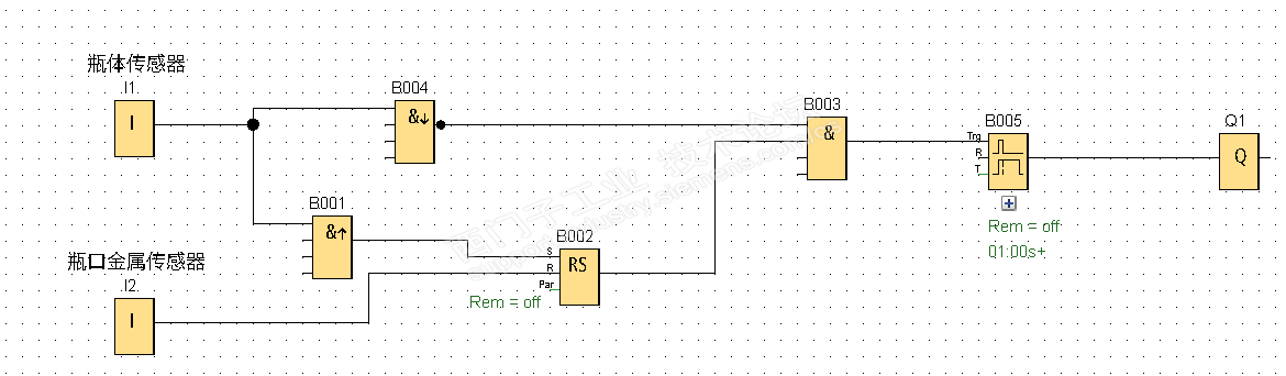

迟到的回帖:
电路程序并不复杂,如下图,仿真无误:
