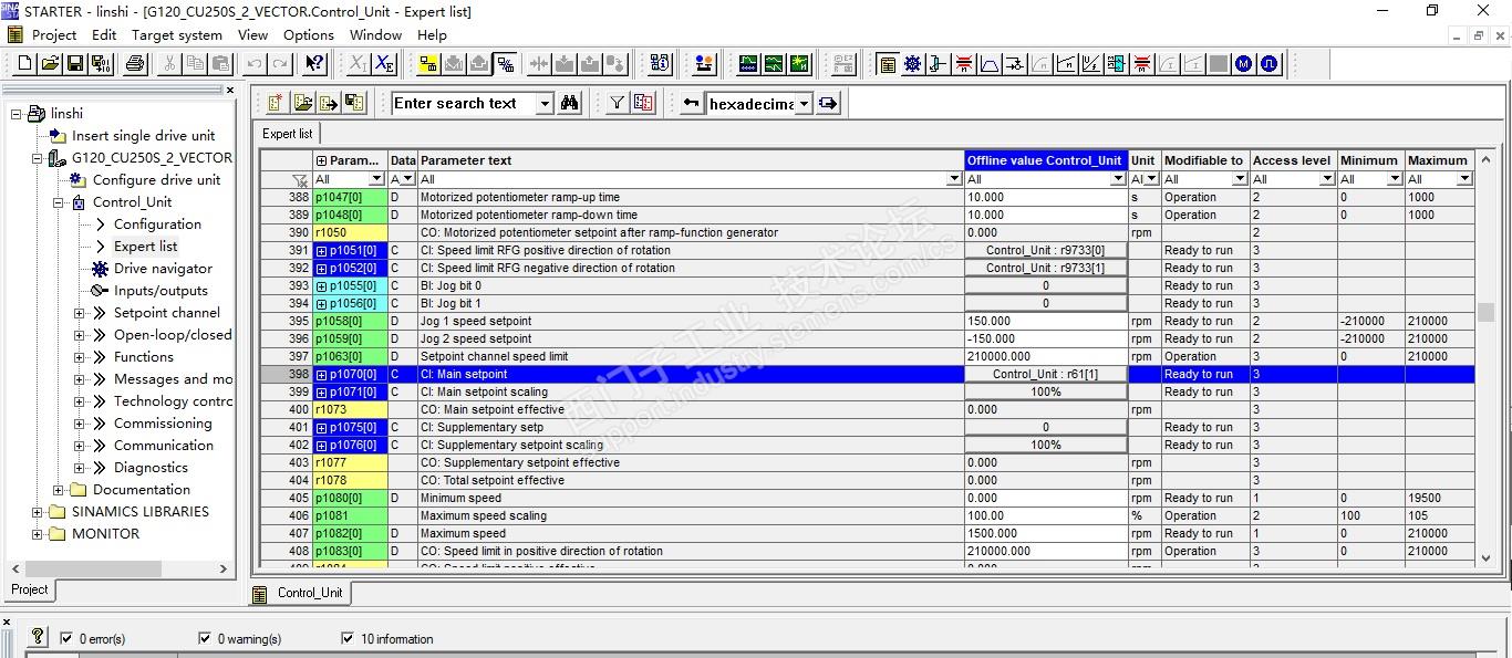

回复:G120变频器中r0061(00)与r0061(01)中的数据如何互换或者P1070如何关联r0061(01)
kdrjl
版主 西门子1847工业学习平台
    37269
    455
    1485
注册时间:2003-06-06
发布于 2023-11-27 17:24:14
你的操作问题。我试了一下。CU250S-2的参数P1070可以接收编码器2的信号r61.1。没有任何问题。你操作有问题吧?
你的外部反馈怎么设置的?在CU250S-2里除了编码器1要设置以外,编码器2设置了吗?
