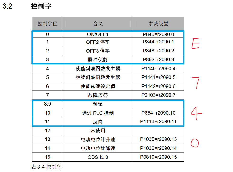

以下是引用Zane在2023-11-26 21:29:25的发言 >1楼
那请问,楼主试过007F吗?
Zane 版,16#007F 也不行,无法反转。
其他补充如下:
1、以前在现场做过的项目,1200+G120C,标准报文1,使用 SinaSpeed (FB285) 功能块控制变频器,按照教程照猫画虎,ConfigAxis = 16#003F 正转,ConfigAxis = 16#0C7F 反转,都没问题。
2、但这次自己想用 1200+V90 PN,标准报文1,使用 SinaSpeed (FB285) 功能块控制伺服,反而无法反转了。
3、很多人容易将 ConfigAxis 和控制字搞混ConfigAxis + EnableAxis 才是控制字。论坛上很多教程将电机反转的 ConfigAxis 写成 16#0C7F,而不是 007F 就是因为搞混了 ConfigAxis 和控制字。
