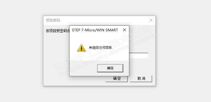

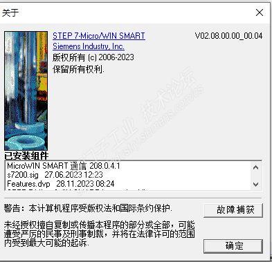

自从安装V2.8版本之后,还没怎么用过,这段时间一直使用博图了。今天有个老项目需要看一下,发现了一个问题
1、原来做的项目打开会出现未选择任何项目弹窗,点确定会再次弹出,再点确定会闪退。直接不能打开了,这个不知道是搞哪样。
2、新建一个项目,再打开没有什么问题。
3、摸索着找到一个打开的方式,是先打开软件,左上角打开项目那里选择你需要打开的项目,这个不会出现闪退现象。
4、又摸索了一下,发现是只要设置项目密码的都会这样,望知悉,并提请相关人员及部门赶紧出个更新包,打个补丁。
还有一个问题刚刚发现,项目加密后好像不能取消密码了,真醉了
