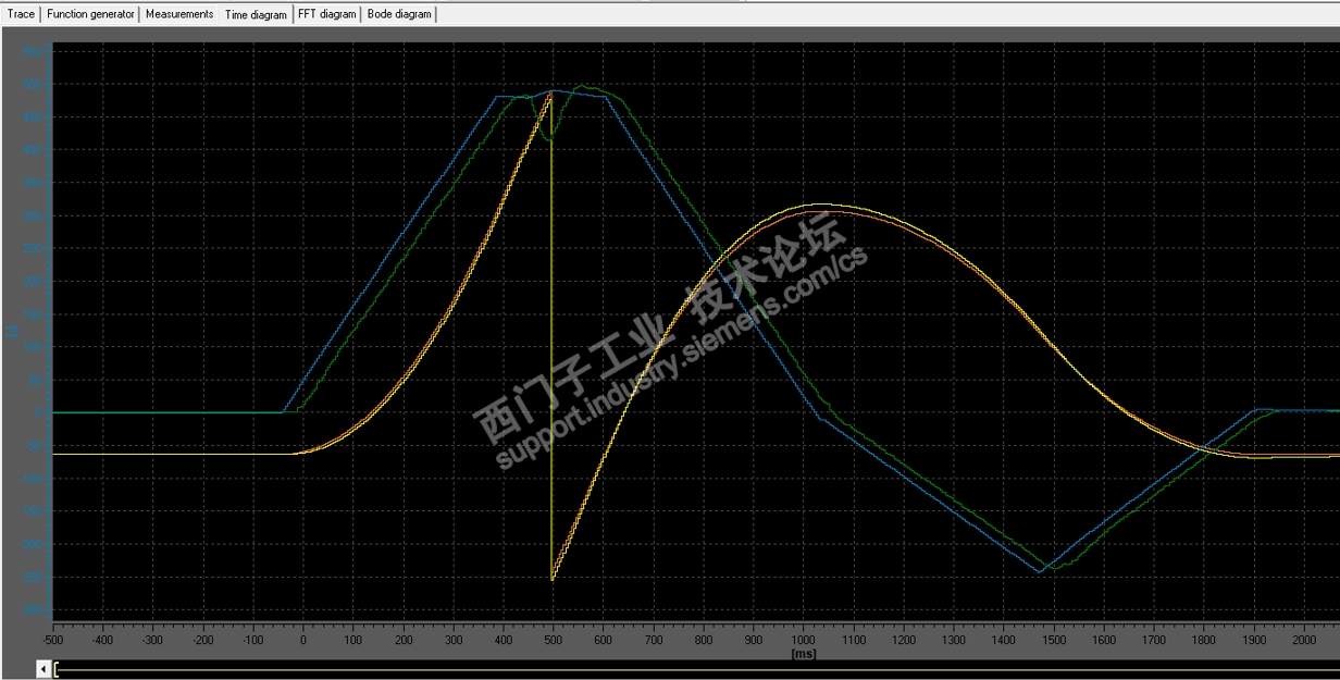

这飞剪的波形这么稀烂,达涅利就这水平?看我们的1号飞剪切头波形。
蓝色-速度设定值;绿色-速度实际值;橙色-位置设定值;黄色-位置实际值。
速度实际值中间下凹是剪钢造成的速降。
