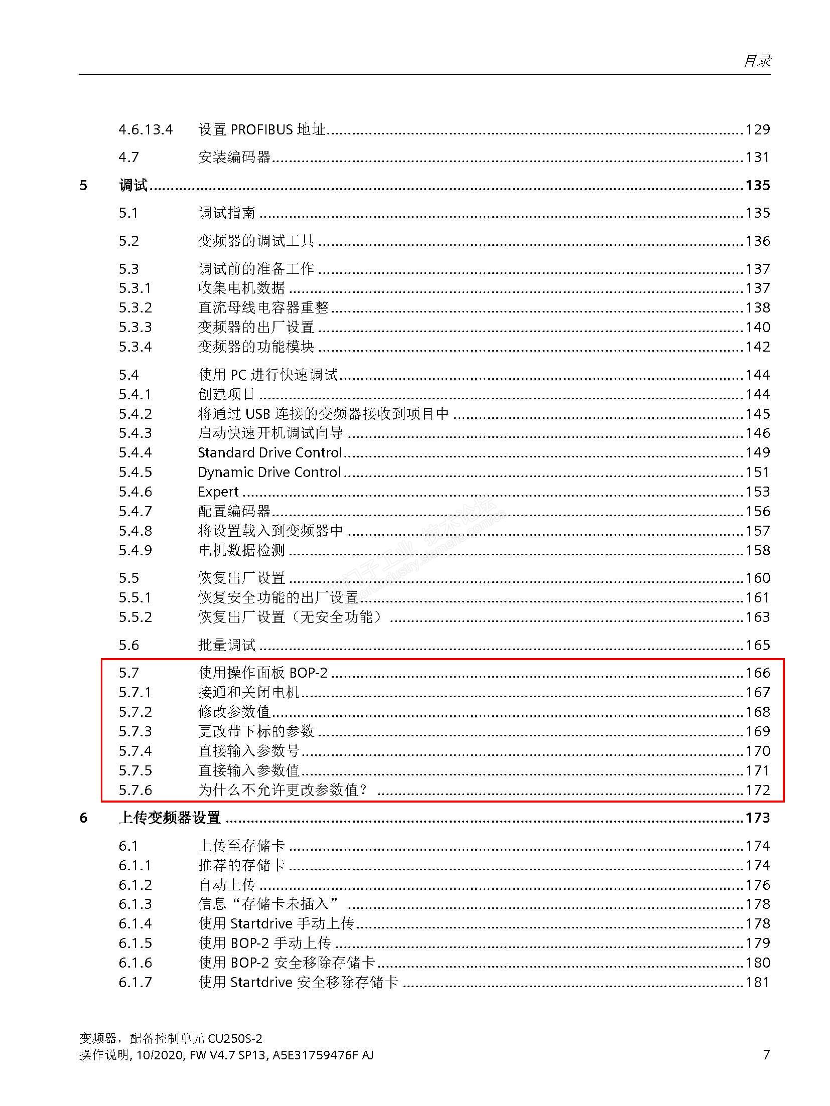

用STARTER设置比较简单。就是在P1070的值栏目,选择61,然后61有两个下标,点开下标按钮,就能选择是61.0还是61.1了。
如果是BOP-2,也是一个道理,在P1070的值模式下,选择61,然后把61的下标打开,再选61.1。
BOP-2有一个比较详细的操作说明,告诉你如何选择下标参数。就在操作手册里就有。自己找一找吧(注意,是操作手册,不是参数表手册)。自己搞定最好。成就感满满。提示到此结束。嘻嘻
