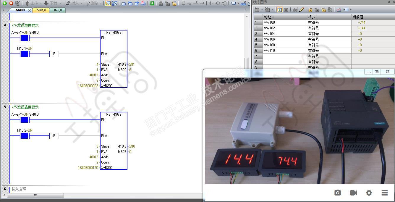

以下是引用工控-小生在2023-11-28 12:08:08的发言 >0楼
200Smart五步实现Modbus温湿度显示
概要
如何通过200smart采集温湿度传感器并显示温湿度数据
功能需求
通过串口Modbus显示温湿度
硬件准备
控制器:200Smart(主机)
传感器:485温湿度(从机)
显示屏:3位/4位LED数码管显示屏(从机)
串口工具:USB转485(调试必备)
测试软件
串口调试助手
显示屏设置软件
参考文档
PLC数码管显示屏
温湿度传感器说明书
S7-200 SMART 系统手册
转换器协议解析

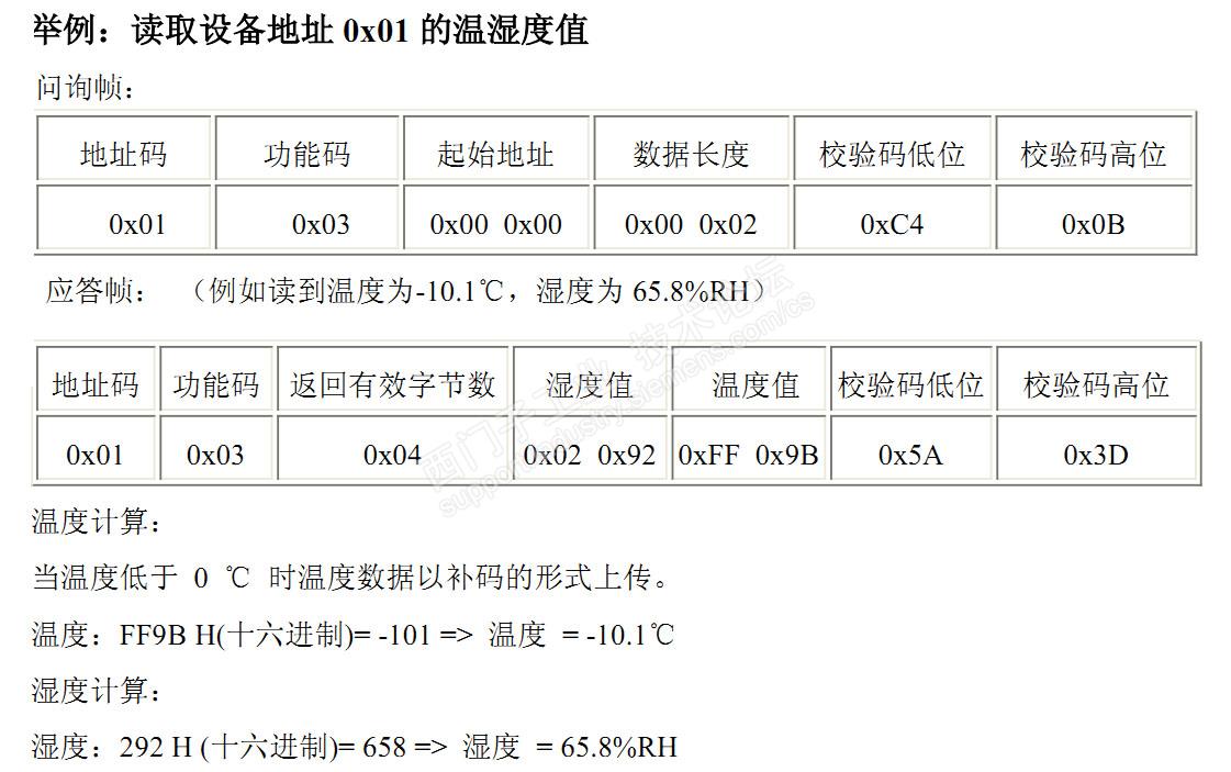

从机地址:01(温湿度)
从机地址:03(3位显示屏)
从机地址:04(4位显示屏)
    温湿度协议格式
  3/4位PLC显示屏协议格式(3/4位协议兼容)
功能03用于读取保持寄存器(温湿度)
(PLC)40001->0x00(温湿度)(温湿度2个长度)
功能16用于写温湿度显示(显示屏2个长度)
(PLC)40017->0x10(LED)(显示1位小数点)
编程原理
200Smart先读取温湿度,保存后显示温湿度
程序代码
显示效果
