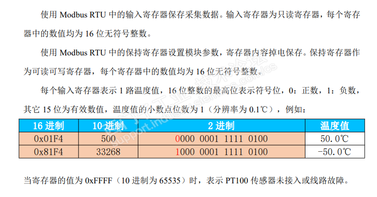

smrt200 与PT100采集模块485通讯数据处理,大于0的可以除以10得到实际值;小于0的怎么处理?
