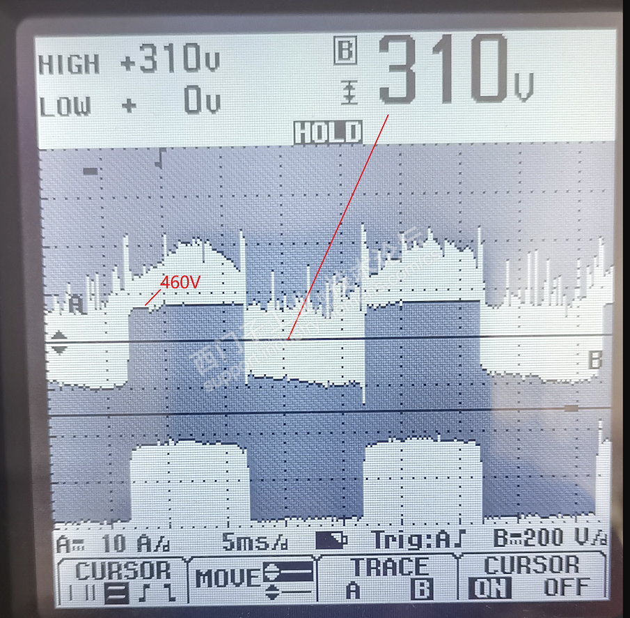

很奇怪的概念。
电机需要的是转矩、转速。本质上与电压关系不大。所有的控制,目标都是电流!励磁电流、转矩电流。
换句话说,抬高输出电压?事实上,电机绕组上的电压本来就大于母线上的电压。而大于母线电压的这部分,恰恰是绕组反电势产生的;而这个反电势恰恰阻止电流上升。
这是绕组上的电压。

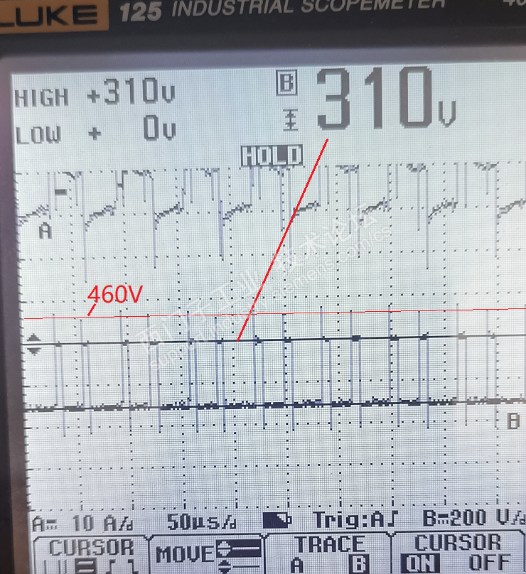

单相母线电压310V,可是示波器上是460V
展开看:
而绕组上的的电流,在这些一个一个电压脉冲作用下,一点一点改变方向
是改变方向!!
