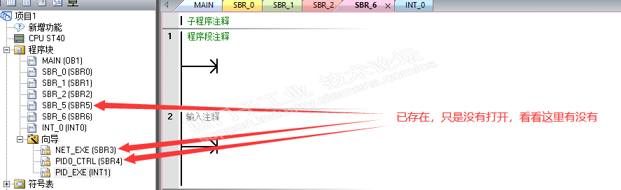

回复:新增子程序编号不连续
甫哥
    1448
    72
    84
注册时间:2009-01-04
发布于 2023-11-29 08:31:57
2楼
是因为SBR3、SBR4、SBR5已存在。请看下图举例:
