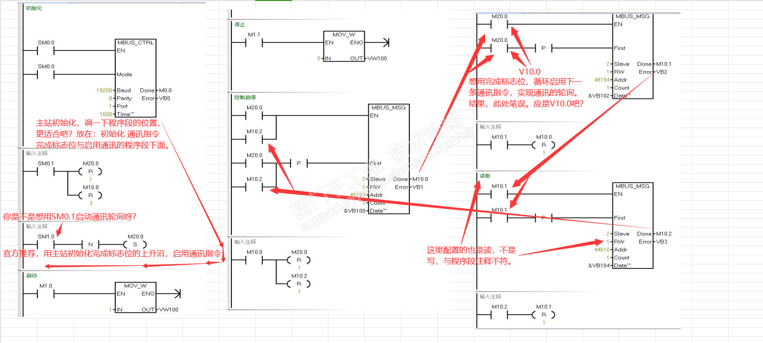

回复:这个程序为什么走到第二步就走不下去了?

参考下图(在楼主附件表格中的图片上面,增加部分回复内容,红色部分):
