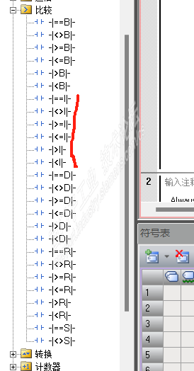

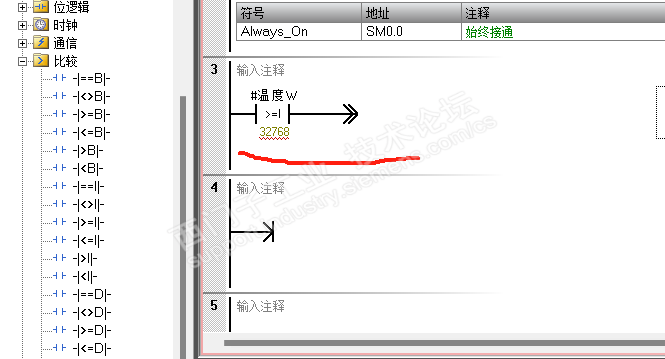

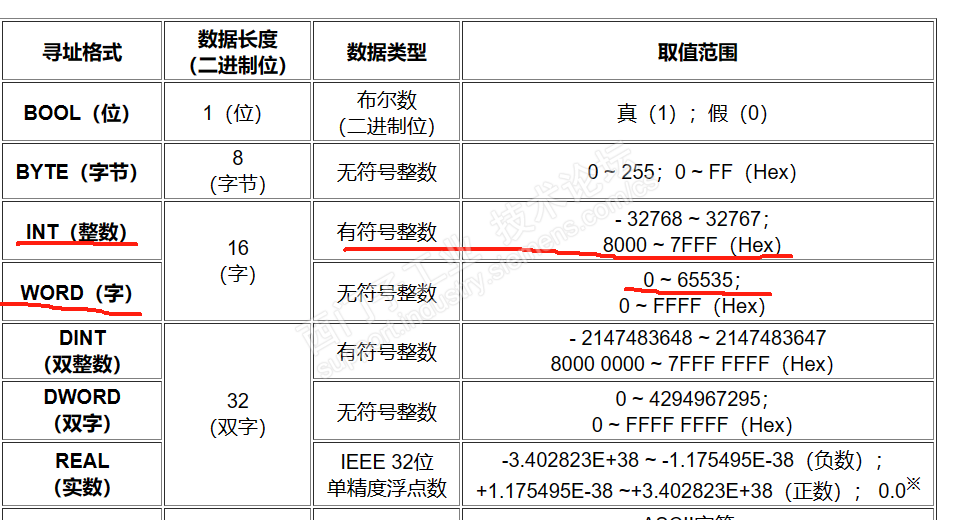

以下是引用YUKJ在2023-11-29 06:12:28的发言 >3楼
楼主,要判断符号位,要得到小数点后面的数值。我是拍拍脑袋这样写的,是复杂,但可以达到目的,仅供参考。你可以想办法使用其他简单方法。
大于32768的用32768减去那个数值,即32768-33268=-500
但32768超过16位整数了
但是西门子200不支持, I能不能转为D
