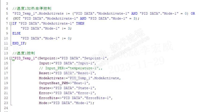

    我的理解是PID就是个脉冲,它本身只执行100ms,它所在的OB30则6s一个循环,二者关系如下图所示
    执行时间和循环时间不一样
    但是,在PID之外但是在OB30之内的时间区域,能执行启动、停止、Move这些指令吗?这些指令可被用来执行的时间是5.9s(6s-100ms)
以下是引用Siemens automation在2023-11-29 09:12:44的发言 >16楼:  人家都是将PID...
引用16楼详细内容:
  人家都是将PID指令放到循环OB组织块里面。先理解什么是循环组织块。这个循环组织块如何使用你都不理解。你复位指令放到OB1里面有如何呢?你把OB组织块执行时间改小一点就可以。你没100MS执行一次OB30。你复位指令也就最大相对延时100MS执行,这样难道不能停机你PID执行吗?
我1500上面有4路自带PID,都是放到循环OB30里面,想启停PID都方便的很。我OB30延时时间还不是100MS一次,比这个时间都大很多。我电机启动自动激活mode的模式位3就启动PID,当我停止时就mode里面写0,都能正常停机。
循环中断组织块:
https://www.ad.siemens.com.cn/productportal/Prods/S7-1200_PLC_EASY_PLUS/07-Program/02-basic/02-OB/04-OB30.htm
     OB循环中断组织块你说最大设置6S执行一次,整个PLC扫描6S时就会先跳到执行OB循环中断组织块,你OB循环组织块里面扫描时间和你程序量有关系,没什么固定扫描多长时间这一说法。你就把这个OB循环组织块里面的扫描时间当作一台单独PLC扫描时间来看待理解,当激活这个循环中断循环组织块到扫描完成,你当这台单独PLC扫描完成一次,这个扫描时间是多少就是多少,没什么固定时间。当这个循环中断激活到扫描完成后,PLC又会回到以前中断跳到循环组织块扫描的哪个地方继续给怎个PLC扫描。这样来回循环,每6S中断去循环你OB30一次,当OB30扫描完成,又会回到中断前位置继续扫描PLC。
