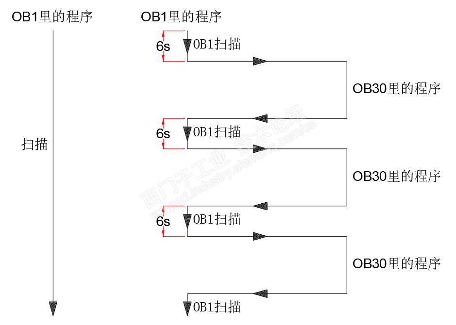

回复:把启动、停止、MOVE数据等等放进OB30会有什么后果?
昔日如诗
    834
    10
注册时间:2018-04-17
白金 白金 如何晋级?
发布于 2023-11-29 13:37:50
25楼
    我现在理解的OB1和OB30的关系是如下图这样的。图左是本来的OB1里的程序,在从上到下扫描;图右是每当PLC重新扫描,到了6秒后就会去执行OB30。是否正确?
