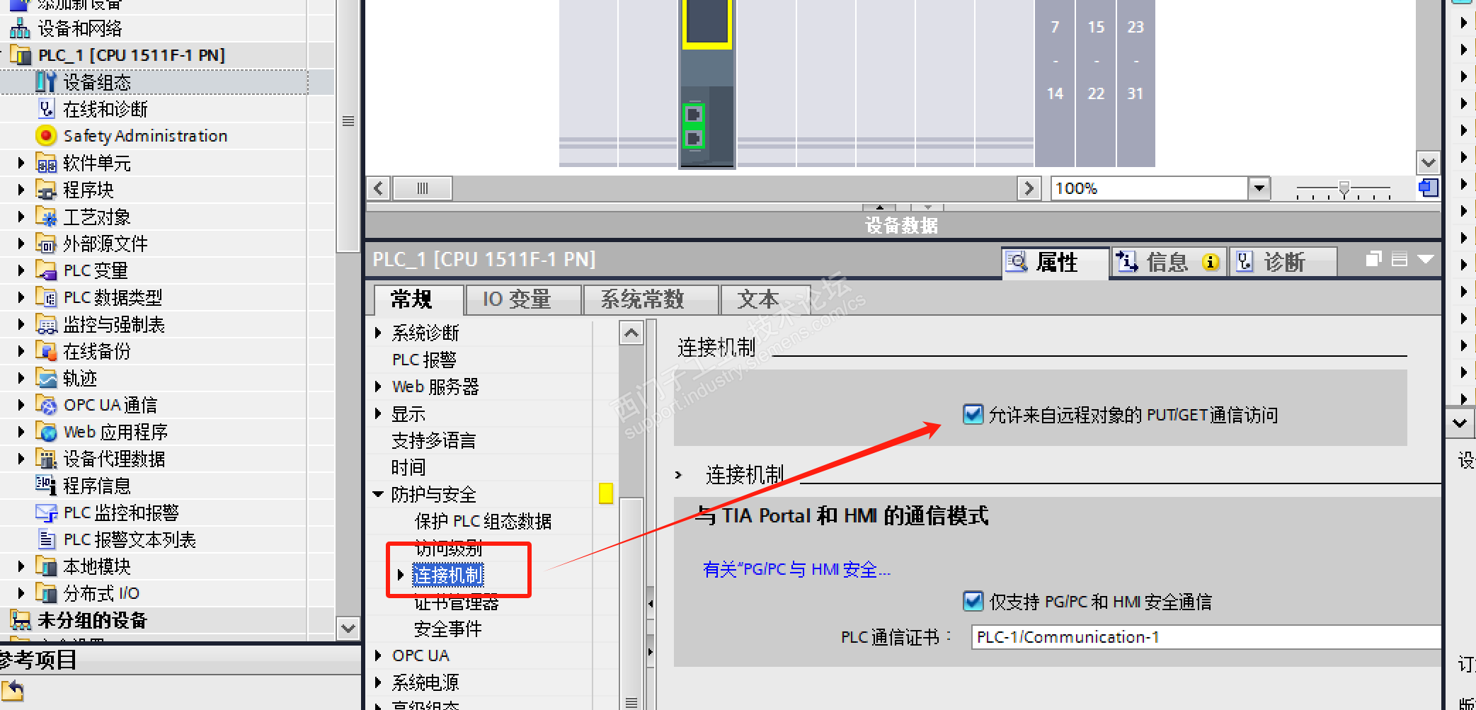

回复:读取1200程序put指令程序段读不出来!
Mr.江
    11
注册时间:2021-06-16
发布于 2023-11-30 09:51:27
3楼
PUT/GET”,需要在PLC的“属性,勾选”允许来自远程对象PUT/GET访问
