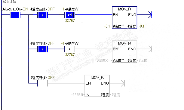

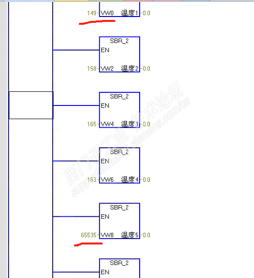

温度模块16通道

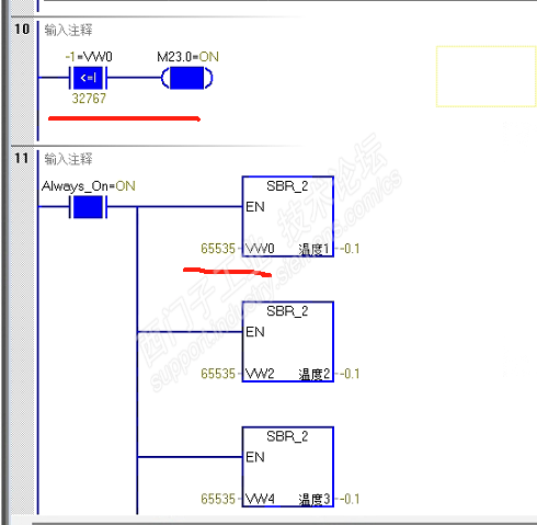

目前温度大于0 读到的数据如下图149,实际温度14.9,未接线是65535
做了一个调用函数 监控不对

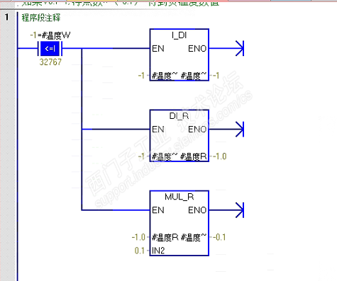

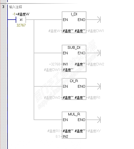

这个比较指令不能在这里使用
I_DI转换指令也不能用
