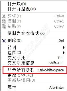

这里面实际上是有接口参数的,可以通过右键选择'显示所有参数'展开,并关联实际参数。

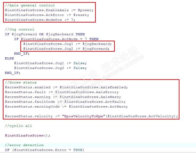

不过在这个程序内,没有这样去做。没有直接给FB块接口关联实参,而是通过往FB块对应的背景DB的接口区域赋值控制的,效果跟直接关联实参一样。下面就是程序中直接往FB的背景DB的接口变量内赋值的地方,有控制输入也有状态输出。
