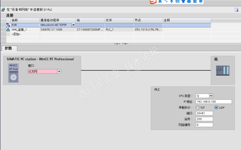

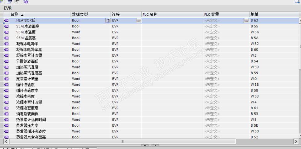

大神们,现在有个项目需要wincc和三菱PLC直接通信,WINCC版本为专业版V18,三菱是Q系列QJ71E71-100,使用WINCC自带的三菱MC TCP/IP驱动程序,设置如上图,三菱那边为16进制,我这边是10进制。使用TCP/IP和UDP,但是都无法通讯成功,请大神指教。打电话给西门子技术支持也没有得到准确解决办法。
目前我考虑一下两种可能:
  1. WINCC版本问题,官方是有过WINCC和三菱Q系列驱动的测试实例的,但是WINCC版本比较老为WINCC7.0。
  2. 也许是WINCC无法同时支持两种通讯程序?
