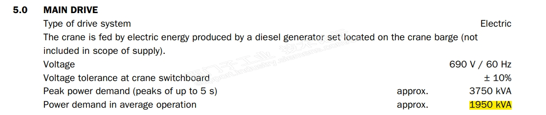

老外吊机功率如下:

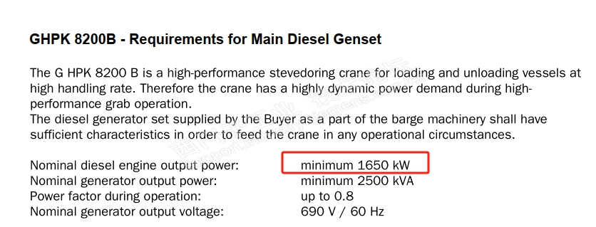

老外吊机推荐发电机参数如下:
怎么解释吊机功率比发电机可使用功率还小呢?
