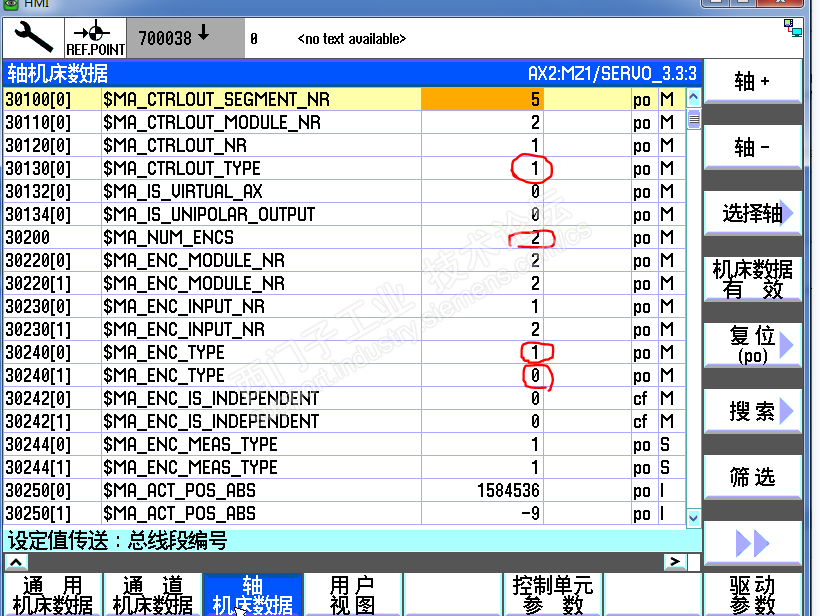

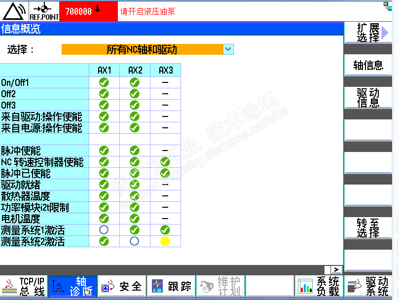

  1. 1.从网上找到关于第三编码器调试手册,因为是第一次调试,首先消化资料。
  2. 2.828D第三编码器.pdf
  3. 3.我的调试过程是根据上面进行的,可是奋战了4天,就是调不出来,要么只能连上Z轴光栅,要么只能连主轴。
  4. 4.今天是第五天,晚上睡觉脑子里面一直是调试的过程,一大早我又开始调试终于成功了分享给大家。

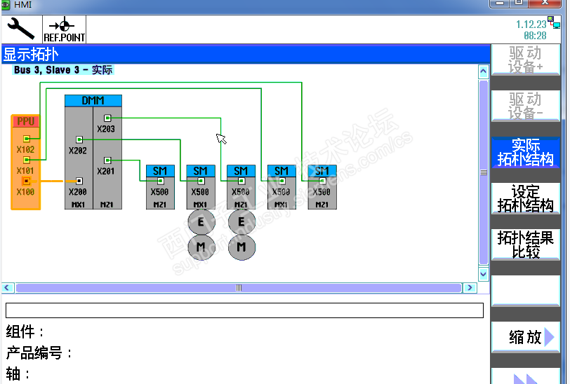

  5. 5.先看看拓扑结构
  6. 6.进行驱动配置第三编码器
  7. 7.配置光栅和主轴编码器参数

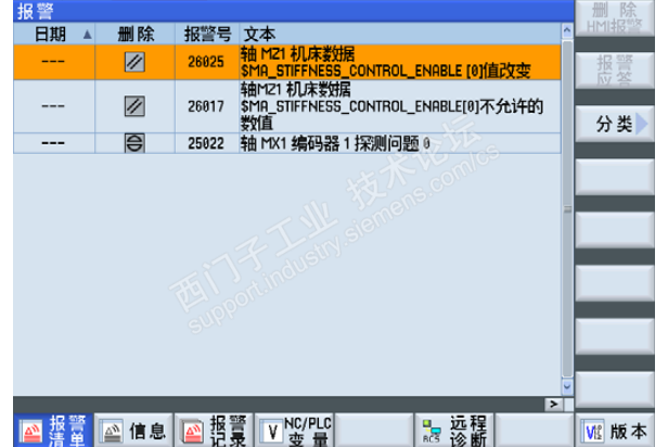

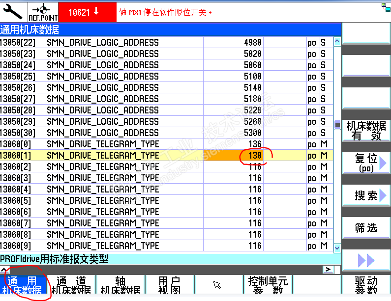

  8. 8.更改报文136为138否则有报警
  9. 9.查看轴分配

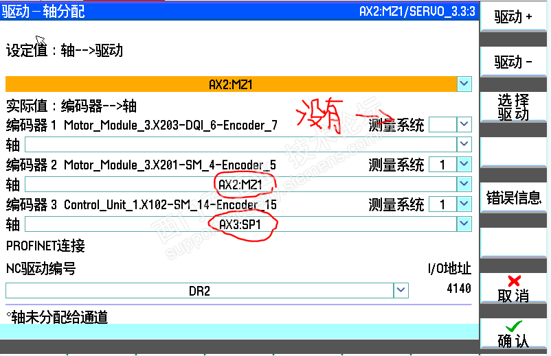

  10. 10.改Z轴与主轴参数
  11. 11.查看报文922与13060参数
  12. 12.查看诊断结果

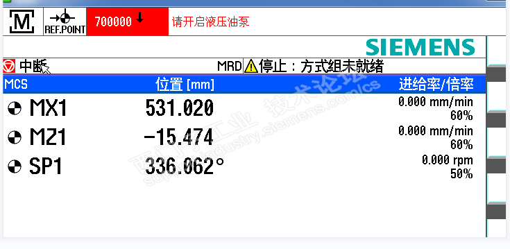

  13. 13.验证结果,转动主轴编码器数值有变化,拆掉光栅上的螺丝手动移移动光栅数据有变化,证明第一测量系统是连的光栅
  14. 14.经过5天的曲折过程终于成功了,分享给大家好少走弯路,实战与别人给的是要消化的,数据一样的话会走入死胡同的,还好我用我的想法去实现了,报文改为138后Z轴的电机上的编码器是不起作用的,实际第一测量是分配给光栅,第二测量系统是分配给主轴的第一测量系统的,理解这个很重要
15.15最后注意一下34320测量系统与运动方向相反时要改一下。
