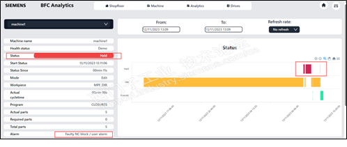

3.       即插即视看板(含报警状态)
l  设备状态实时监控,报警信息及时推送,助力维保人员快速响应。
l  产量、工件完成进度、主轴/进给轴倍率等变量实时监控,车间设备生产情况了如指掌。
l  设备状态甘特图、OEE等KPI实时统计分析,车间设备考核高效、准确,促进精益改善。
l  设备健康度分析,预测性维护,助力设备持续运转。
