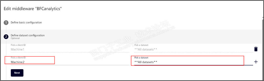

在BFC commissioning页面,点击Middleware中“BFCanalytics”后的铅笔:
弹出对话框中,往下滑,点击”2 define dataset configuration”设置变量数据(其他配置不要变动)。
Pick a client ID:选择您在BFC中配置好的设备名称(如ZhangSan);
Pick a dataset:选择第一个All datasets,之后保存。
点击Gateways中“BFCanalytics”后的铅笔:

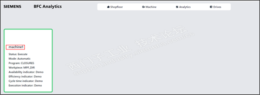

在BFC—BFC Analytics页面,点击右上角的设置按钮(分辨率问题:可以点击左上角后,选择setting或者缩小下网页),进入设置页面。点击“freemium-handler”,弹出页面。在页面上,将您配置的机床配置到Analytics看板上,在您对应的设备机床后面打钩即可。

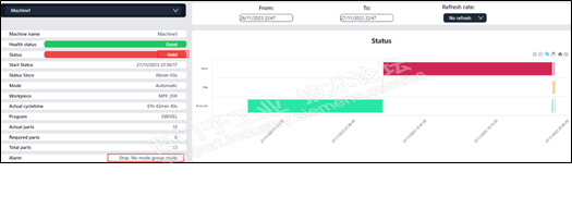

第二步:点击“shoplfloor”,该页面会展示所有连接上的设备,展示其设备状态等信息数据。其中绿色表示设备运行Execute/黄色表示设备待机Idle/红色表示设备报警Held。
鼠标点击设备名称,进入设备详情看板界面。

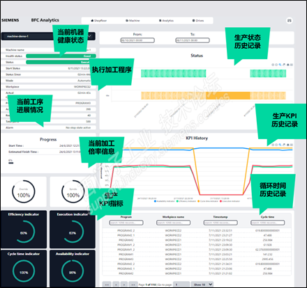

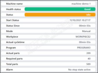

    设备看板中几项关键变量说明:
·         设备状态(Status):运行、待机、故障(Execute/ Idle/Held)。状态从何时开始(Start Status),持续了多长时间(Status Since)。
·         健康状态 (Health status)
·         机床运行模式(Mode)
·         当前执行的程序名称(Program)
·         当前加工的工件(Workpiece)
·         单个工件加工的实际时长/实际节拍(Actual cycletime)
·         当前实际产量(Actual parts)
·         目标/设定产量(Required parts)
·         总产量(Total parts)
·         报警文本(Alarm)
当选择一台设备时,将在界面左上侧区域实时显示设备的数据:
当前工件生产开始时间(Start Time :)和预计完成时间(Estimated Finish Time :),以及完成进度条(Progress),显示工件完成进度,进度条会随着进度实时变化:
实时显示机床进给轴(override)和主轴(Spindle)当前运行的倍率:
选择时间范围后(默认当前时间向前一天范围)、也可以选择数据刷新频率(Refresh rate:),以甘特图的方式显示设备历史状态:
图形右上角的按钮可以对图形进行缩放、选择移动、返回默认设置以及导出下载等操作,也可以点击甘特图的状态图块,会显示状态的详细信息。
展示OEE(Efficiency indicator)=设备稼动率(Execution indicator)*性能开动率(Cycle time indicator)*合格率(Availability indicator):
显示设备如上的KPI历史趋势图:
展示生产加工任务的历史,加工的程序名称(Program)、工件名称(Workpiece name)、开始时间戳(Timestamp)、加工的实际时长(Cycle time):
点击顶部Analytics页签或者点击设备上的监控状态心脏图标,可进入该页面。该页面主要是设备健康度的分析。设备健康状态记录中可以追溯异常情况下涉及的工件/程序(Workpiece name/Program)、刀具(Tool name)、特定轴(Spindle、Axis1、Axis2)及其特定变量(如currentActSmooth实际电流的最大最小值、均值、方差等)。将这些变量和标准参考值进行比对,并在Description中描述超差情况。

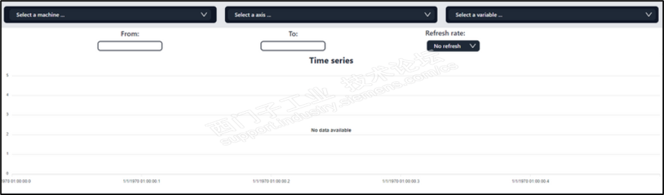

点击上方的Drives页签进入驱动管理页面,可以监测机床的驱动相关变量随时间变化的趋势。

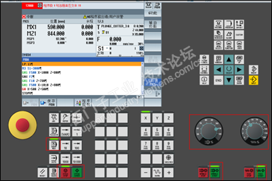

使用SinuTrain将机床上的主轴倍率调整为110%,进给轴为30%。
在BFC analytics上我们可以实时看到BFC analytics看板上轴的倍率发生了变化。
4.       使用SinuTrain模拟机床报警,报警数据实时在BFC analytics显示。
模拟报警1:我们使用SinuTrain将机床上的运行模式调整为MDA,简单编写机床运行程序,并特意将程序编写错误(建议输入法改成英文输入法)。如下图:
LP:11
M3 S1=3000
G01 F500 X=1000 Z=800
G04 F2
G01 F10 Z=780
G01 F500 X=1010 Z=800
G0 X=500 Z=500
STOPRE
G04 F200
GOTOB LP
然后将机床开机运行(机床报警,可以点击左下角reset复位按钮恢复后,进行其他操作)。
此时,我们可以看到BFC analytics上面,设备状态变为报警(Held),同时显示报警文版(alarm)。

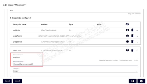

模拟报警2:将第一个变量集production下的stopCond变量地址改为/Channel/Parameter/rpa[8]。

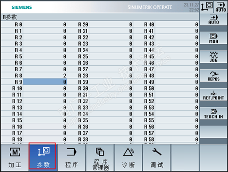

然后,在sinutrain上修改R8参数。点击选择菜单“M”按钮→点击“参数”按钮→切换到“用户变量”页面→点击“R参数”。如下图:
最后,将R8后的数字改为2,回车确认。切换到BFC analytics页面可以看到显示报警held状态,alarm报警信息为:Stop: No mode group ready即方式组没有就绪。
模拟报警3:将R8后的数字改为3,回车确认。切换到BFC analytics页面可以看到显示报警held状态,alarm报警信息为:Stop: Emergency active急停报警。
