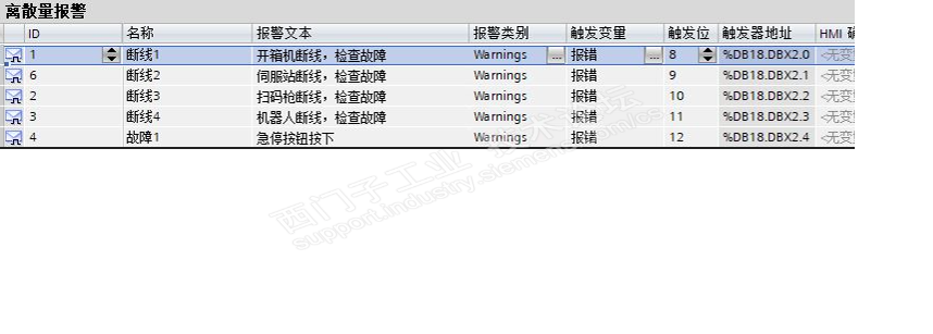

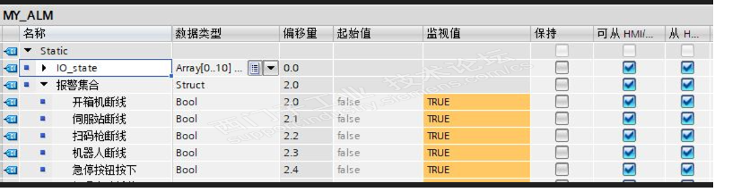

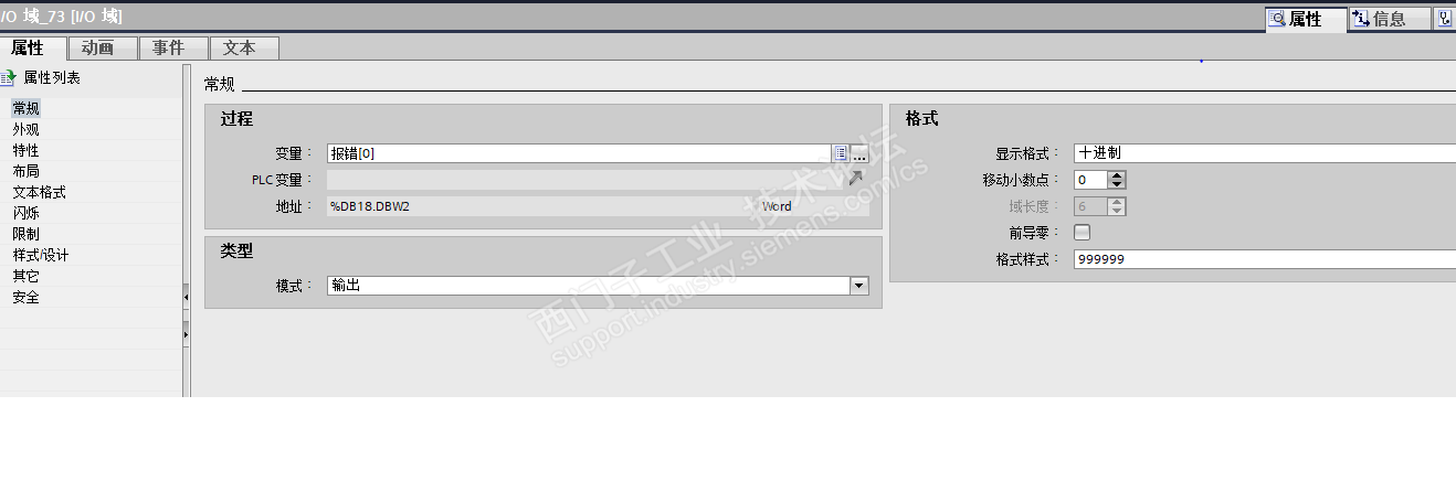

以下是引用大青蛙变工程师在2023-11-29 22:12:59的发言 >2楼
用IO域关联一个int元素,用二进制显示一下,看看数据传上来没。
高低自己的对应关系,要留意一下
问题是,我关联了,触摸屏显示### ,实际上PLC地址是对的,我有图了。
