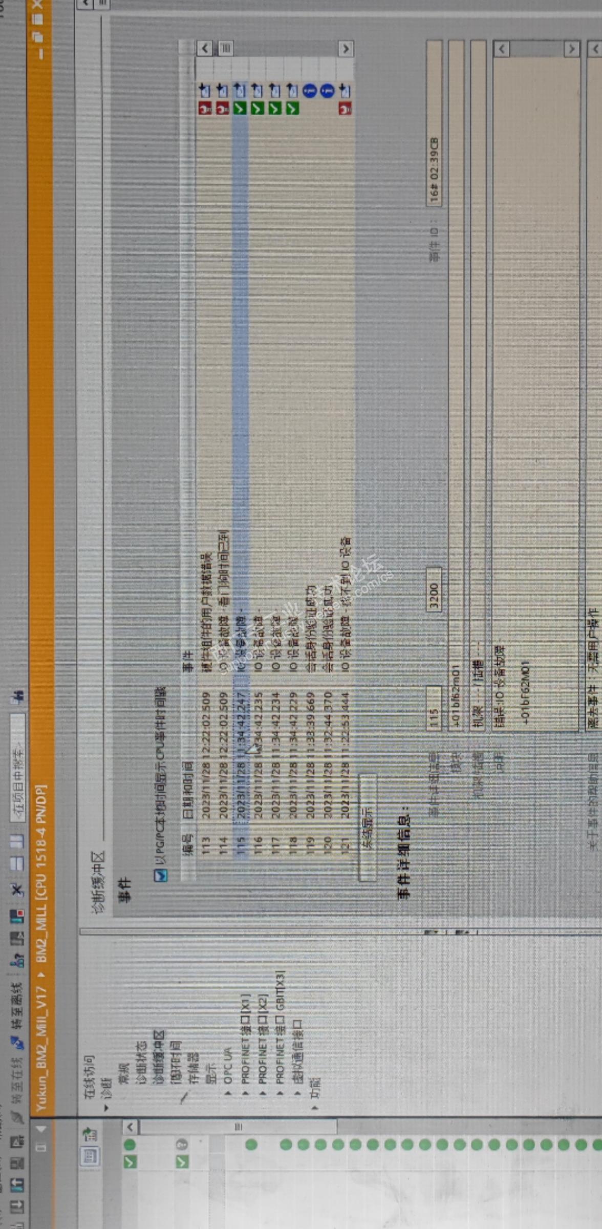

以下是引用电气工程自动化在2023-12-04 08:38:34的发言 >11楼
这个是在线诊断结果提示
对呀,看门狗时间到,IO设备(IM)的报文没收到。
这个IM的双口“交换机”线路在发送时钟期间,第三方报文未结束。
只有IO控制器PLC才会给第三方BUSY的信息,阻止占用。IO设备没有这个能力。
