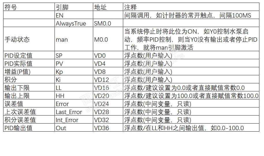

个人觉得这软件自带的PID控制真不好用,不如博途的方便。趁着前些天做项目,索性写了个,现分享给大家
注意:实为PI控制,如需要PID控制,各位可以自行下载后改写,程序为开源;
声明:仅为学习交流之目的,如下载者用于项目用途,自行承担相关风险;
