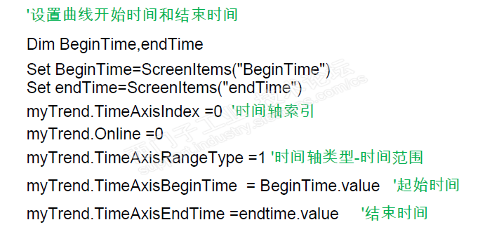

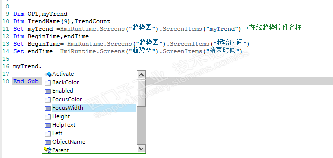

在做历史数据查询的时候想在趋势图上做自定义时间区间查询,参考<在WinCC V7.5 SP1中
动态显示历史曲线数据>文档,在使用如图2的这段程序时发现并没有这些索引。
myTrend.TimeAxisIndex =0 '时间轴索引
myTrend.Online =0
myTrend.TimeAxisRangeType =1 '时间轴类型-时间范围
myTrend.TimeAxisBeginTime = BeginTime.value '起始时间
myTrend.TimeAxisEndTime =endtime.value '结束时间
