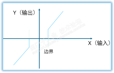

以下是引用工控**在2023-12-03 15:48:00的发言 >0楼
我们课程中的PID章节中的程序,应该如何来仿真调试呢?我看课程中并无具体的仿真调试讲解
PID这个章节不太容易从整体程序仿真来测试效果,可以根据课程讲述内容对各个子功能进行仿真测试,比如死区功能,可以简单构造不同大小的偏差值,来查看输出是否符合死区功能
