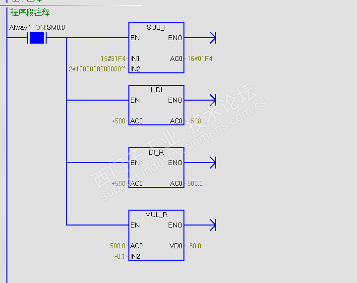

以下是引用肖肖肖先生在2023-12-02 10:01:15的发言 >24楼
减2#1000 0000 0000 0000
以下是引用ligp99在2023-12-01 16:25:19的发言 >18楼:SUB_I 的整数范围...
引用18楼详细内容:
SUB_I 的整数范围是-32768~32767可以使用,32768就不可以了
以下是引用肖肖肖先生在2023-12-01 13:24:33的发言 >17楼:指令 SUB_IIN1 ...
引用17楼详细内容:
指令 SUB_I
IN1 VW#
IN2 2#1000 0000 0000 0000(10#32768)
只保留 VW#的数值部分
备注:当然也需要考虑断线的情况
以下是引用ligp99在2023-12-01 11:41:54的发言 >14楼:你这怎么减,没有...
引用14楼详细内容:
你这怎么减,没有合适指令给你用
以下是引用肖肖肖先生在2023-12-01 09:16:22的发言 >12楼:读取温度数值小于...
引用12楼详细内容:
读取温度数值小于2#1000 0000 0000 0000  直接转化为实数
读取温度数值大于等于2#1000 0000 0000 0000   减去2#1000 0000 0000 0000后转化为实数(负值)
没有想到用累加寄存器,如果没有累加寄存器就没办法了吧
