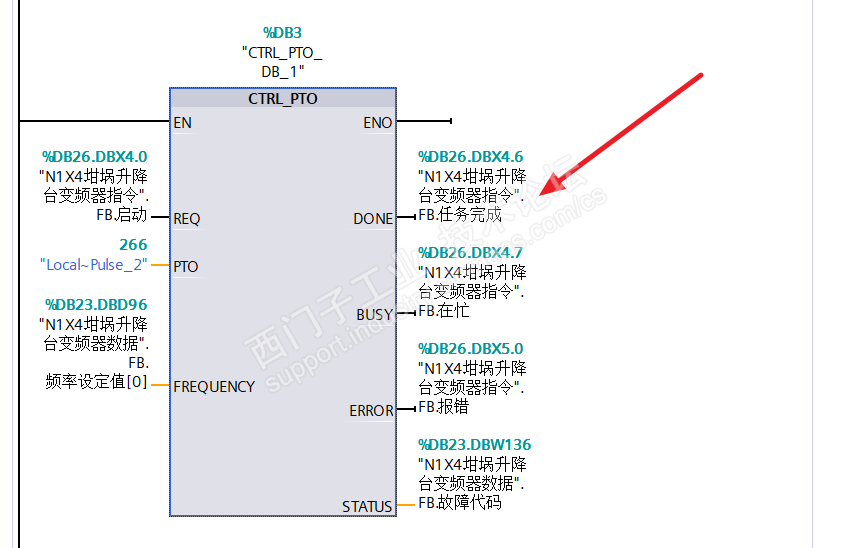

    我用PTO控制变频器,改变Frequency引脚的输入值,就是改变PTO的输出频率,也就让变频电机改变速度了。
    变频电机在前行时,遇到限位传感器,就必须停下来,方法是PTO的Frequency的输入值变为0(手同上这样讲的)
    Frequency等于0后,Done出现吗?

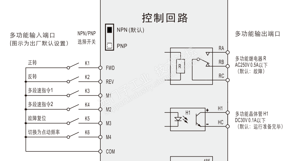

    还是,变频器要停止时,除了前述方法外,还可以将其正转/反转端子的输入切断,也能实现这个目的。但是这时应当不会出现Done吧?因为变频器和PTO是两个物件,正转/反转端子跟PTO没有关系。所以切断端子的输入不会让PTO出现Done信号
