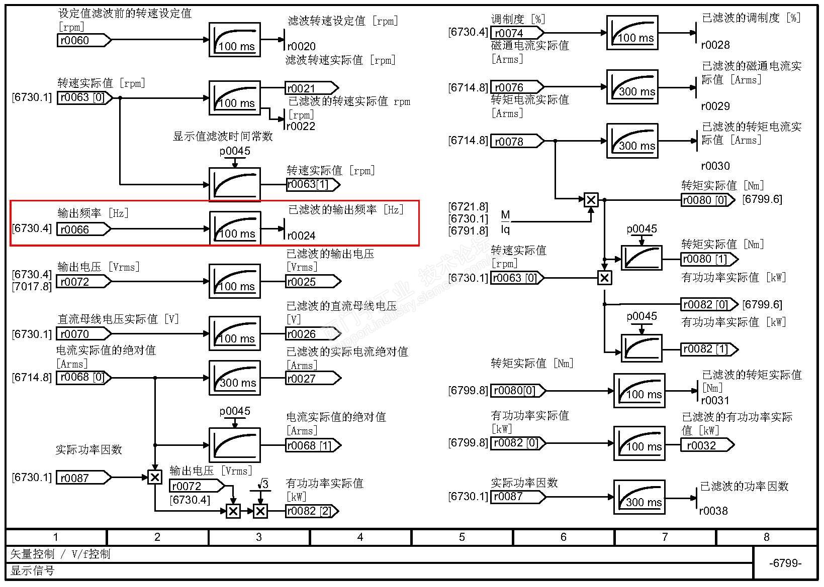

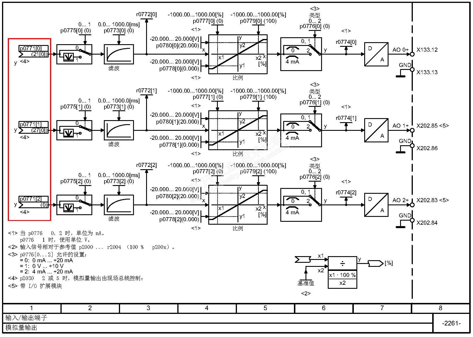

再不熟悉的变频器,你要用就得做功课。看手册是必须的。看书,不一定要通读。有针对性的读即可。叫:带着问题学,活学活用,立竿见影。
另外,图纸是工程师的语言。看图说话最直截了当了。就比如楼主的问题,只需两张图,问题一目了然。
