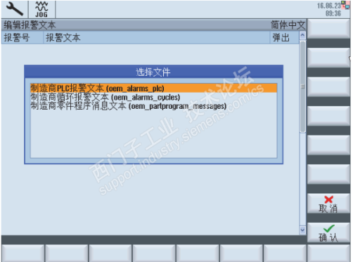

编写 PLC 用户报警信息文本,可通过以下方法进行:
方法一:在 HMI 操作面板上直接编写;
方法二:使用 Access MyMachine 软件进行编写;
HMI 操作面板上直接编写:
1) 依次按下“菜单选择”键、“调试”键:
2) 依次按下“HMI”键、“报警文本”键(需要当前访问等级:用户及以上等级);
3) 选择“制造商 PLC 报警文本 (oem_alarms_plc)”,按下“确认”键;
4) 输入报警号、报警文本、颜色、弹出选项:
备注:
报警号:须在 500000-709999 之间;
报警文本:可使用英文、中文、德语等语言;创建不同语言的报警文本时,需要 HMI 也切换 至 相应语言;使用快捷键组合 ALT+S 可进行中文/英文输入法切换;
颜色:一般情况下,EM(错误信息)文本选择红色,OM(操作信息)文本选择黑色;
弹出:选择“否”报警显示在报警显示区域, 选择“是”报警以弹出窗口的形式显示;

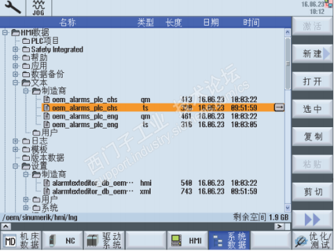

5) 生成报警文本:
报警文本编写完成之后,按下“确认”键后,系统将自动生成以下文件:
oem_alarm_plc_xxx.ts:报警文本编辑文件;
oem_alarms_plc_xxx.qm:系统内部用来显示报警文本的文件(如果此文件不存在,报警将 无法显示);
alarmtexteditor_db_oem_alarms_plc.xml:报警文本颜色和显示方式的配置文件;
alarmtexteditor_db_oem_alarms_plc.hmi:报警文本颜色和显示方式的生效文件(此文件需 要 HMI 重启才会生成);
oem_alarm_plc_xxx.ts 和 oem_alarms_plc_xxx.qm 文件中的“xxx”部分是语言标识符,eng  = 英语 ,deu = 德语 ,chs = 简体中文 ;;
oem_alarm_plc_xxx.ts 和 oem_alarms_plc_xxx.qm 文件存储在以下路径中:
HMI 数据: HMI 数据\文本\制造商,适用于 OP+TCU+NCU 或 OP+PCU+NCU 配置结构;
NCU: / SystemCF card/oem/sinumerik/hmi/lng,适用于 OP+TCU+NCU 配置结构;
或 PCU50.5: C:\ProgramData\Siemens\MotionControl\oem\sinumerik\hmi\lng,适用于 OP+PCU+NCU 配置结构;
alarmtexteditor_db_oem_alarms_plc.xml 和 alarmtexteditor_db_oem_alarms_plc.hmi 文件 存储在以下路径中:
HMI 数据: HMI 数据\设置\制造商,适用于 OP+TCU+NCU 或 OP+PCU+NCU 配置结构 或 NCU: / SystemCF card/oem/sinumerik/hmi/cfg,适用于 OP+TCU+NCU 配置结构 或 PCU50.5: C:\ProgramData\Siemens\MotionControl\oem\sinumerik\hmi\cfg,适用于 OP+PCU+NCU 配置结构;
